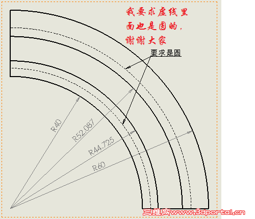

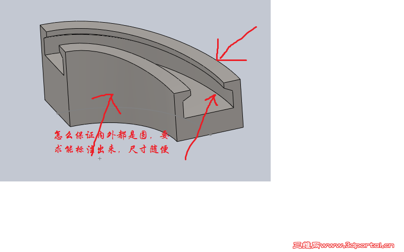

请教,附件 如何会出来,,,谢谢大家的帮助, 1235.png : l$ z0 P4 e* ^! g
我要求的圆如工程图。 好像还没有人画出来了。。大家请看我发的第2张图
9 v7 O$ l9 [1 A0 ?. y4 w" e9 Y2 R" a' S6 c% @3 U
补充内容 (2013-12-6 19:48):
5 \  \, y7 l$ _' a& }& Q: \请大家画完三维图后,也出下工程图,看看尺寸是否能够标注上去,尤其是虚线的圆。以上希望大家试试!!谢谢!

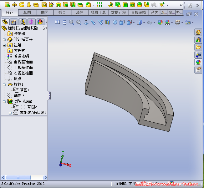

先画基体,然后切那个斜面。再在两端面画槽截面,然后以斜面的一条边做引导线切除扫描,不知道能不能做出来

螺旋扫描切除

是螺旋上升的切槽,用螺旋线扫描切除应该没什么问题,SW 在零件模型中好像不能显示草图尺寸可见,Inventor好像可以通过可见草图 来显示尺寸

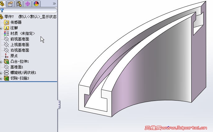

Snap1.jpg 零件7.rar (117.25 KB, 下载次数: 59)

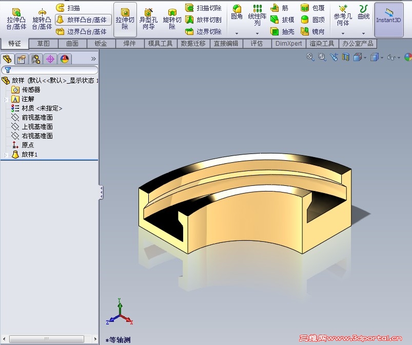

本帖最后由 wwwzzzvvv 于 2012-5-29 11:10 编辑   X3 ~; ^4 j! H* y) }$ }3 t( v
请教,附件 如何会出来$ |1 T# U* W9 X8 k4 Q# w
1999lggg 发表于 2012-5-28 21:44 http://www.3dportal.cn/discuz/images/common/back.gif
1 E0 d& D: _2 M4 a5 o2 [$ E# Y

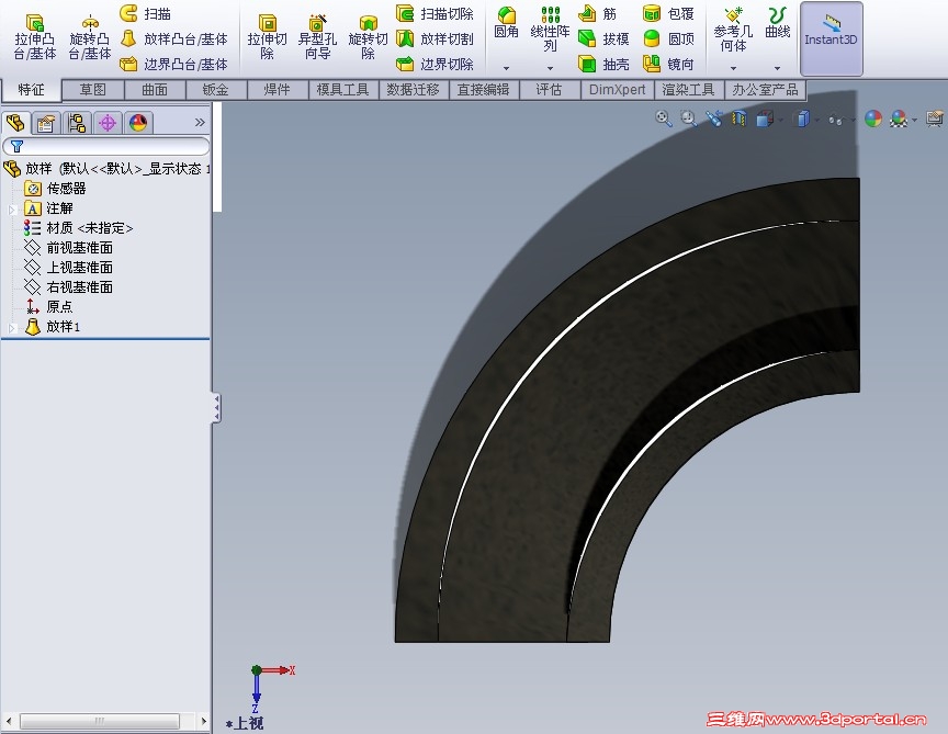

一个特征随意画了一个,不知是否符合楼主要求……
5 i2 }- j7 u1 j8 `$ R9 V/ u贵重金属,黄金制品啊O(∩_∩)O哈哈~
放样.rar
137.52 KB, 下载次数: 41
发表于 2012-5-29 11:15:48 | 显示全部楼层 来自: 中国上海
; ]/ }/ K1 E$ s1 Dkoang 发表于 2012-5-29 08:54 http://www.3dportal.cn/discuz/images/common/back.gif
老兄对SW不熟呀,SW可以显示尺寸的呀。不过一般不让它显示罢了。

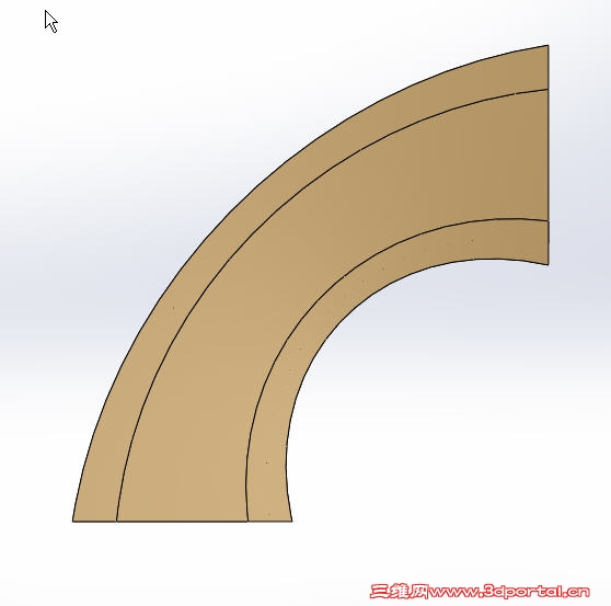

发表于 2012-5-29 12:42:15 | 显示全部楼层 来自: 中国河北廊坊
17# wwwzzzvvv 8 W3 T1 \( F5 `1 c3 `6 i& h: q
放样是做不出来的,看你的图,两个圆弧不再一个圆心,如果垂直轮廓,上面斜线有一段也不对5 x) j7 @5 A/ A  |7 L: A0 x0 Z
发表于 2012-5-29 12:43:33 | 显示全部楼层 来自: 中国江苏无锡
一个特征随意画了一个,不知是否符合楼主要求……: P' P) F8 e. K. U% E, c; L
% A8 L, ?3 x5 y4 {) \! xwwwzzzvvv 发表于 2012-5-29 11:09 http://www.3dportal.cn/discuz/images/common/back.gif
4 B& `$ c& L7 A% }$ w& }6 p按放样做有点不理想。
9 s1 m: \! k' l" M% a& I 放样.png

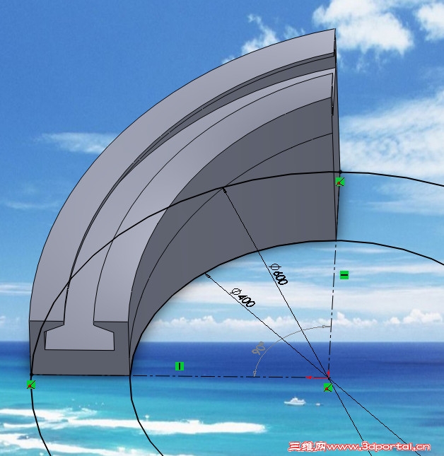

发表于 2012-5-29 14:25:41 | 显示全部楼层 来自: 中国北京
RE: 这个东西怎么画出来
是这样的么。

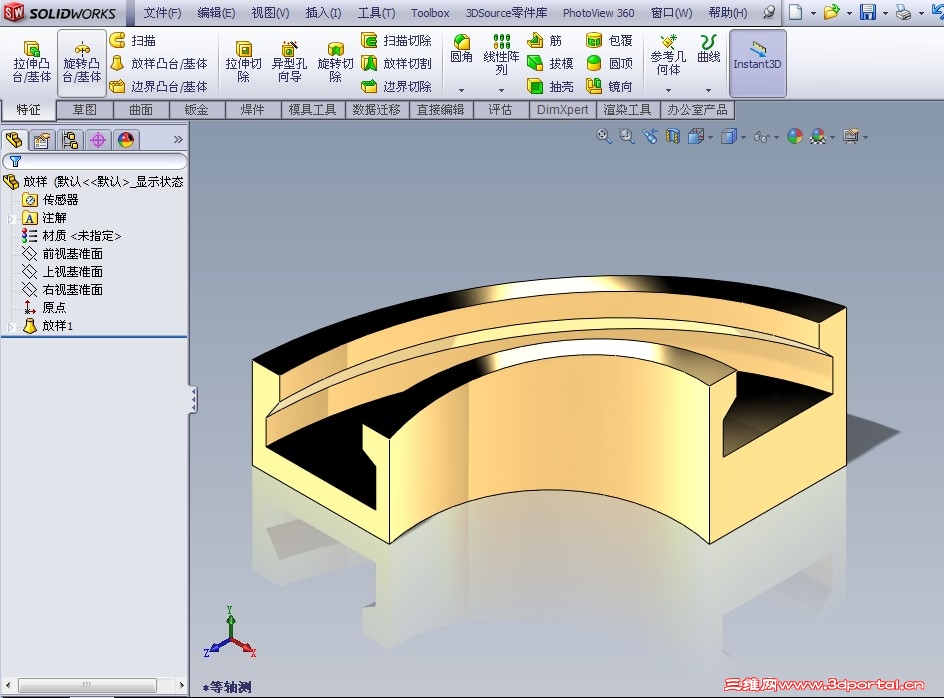

发表于 2012-5-29 14:56:56 | 显示全部楼层 来自: 中国安徽蚌埠

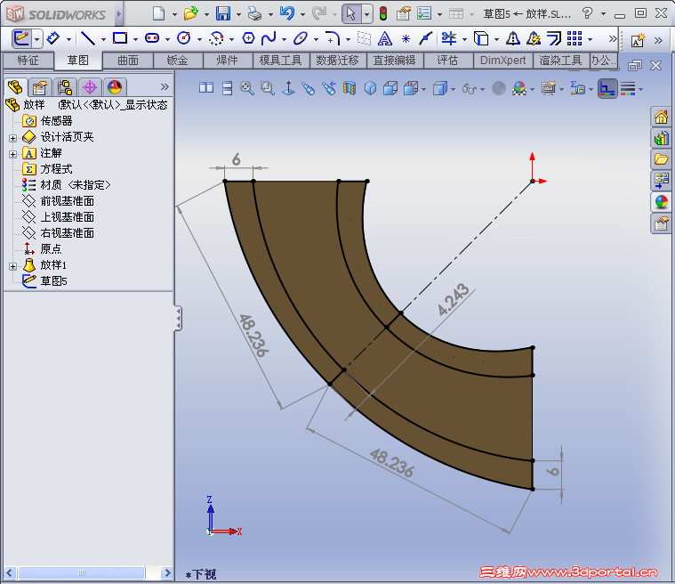

本帖最后由 wwwzzzvvv 于 2012-5-29 15:00 编辑 ! x- I; E( ~0 `' Z+ t9 Z5 F
按放样做有点不理想。" x  ~" X  s  S  [
2048826
/ n- }5 D' J0 k- |& o9 AKCKK 发表于 2012-5-29 12:43 http://www.3dportal.cn/discuz/images/common/back.gif
7 L& Z# A6 `6 R: l$ w: R6 O谢谢提醒,改后图片如下……
