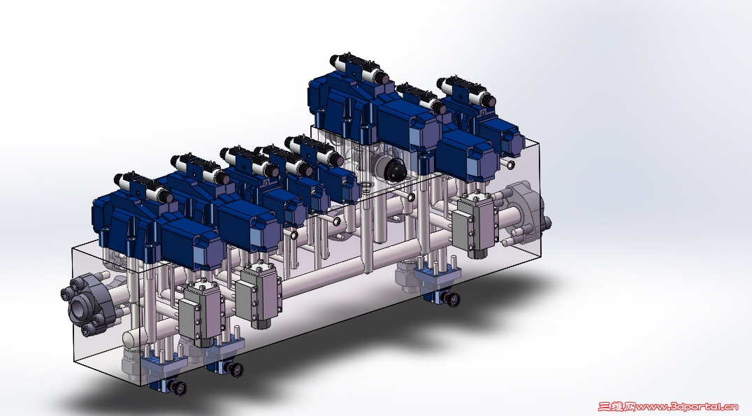

由于空间限制,溢流阀是否能倒着用,请高手指点。

溢流阀没有安装方向的限制,单要考虑拆装和调节的空间。

溢流阀没有安装限制,可以倒装。

溢流阀有安装限制的好不啊   要是下面方向和油路块下面的孔不对的话能有用?   反正我是试过的 不会溢流的。。。。

当然可以啊

额  是我理解错了。。。。。我还以为是溢流阀下孔的前后顺序    要是溢流阀下的回油孔和阀块上的孔不对的话不是会出事情的吗 。。。

溢流阀可以任意安装,但P口和T口那肯定不能搞错啊。

不知道楼主为什么要安装到下面呢,虽然溢流阀是没有安装方向限制(只是要注意进出油口),但是我看你 的图好像可以安装到侧面,这样是否会更好一点,对你的阀座的安装也更方便。
