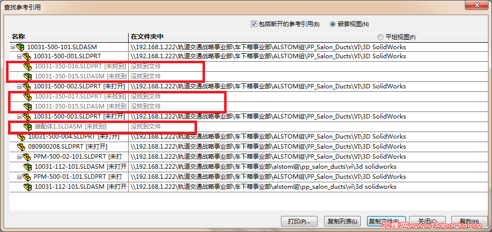

SolidWorks 2010如何清理装配体中无效的相关文件,这问题一直困扰着我,请高手指点指点。谢谢

用打包功能是否可行?
 楼主| 发表于 2012-5-29 19:07:39 | 显示全部楼层 来自: 中国江苏常州
不行耶,只要有关系的零件都被用打包出去了
 楼主| 发表于 2012-5-29 19:08:10 | 显示全部楼层 来自: 中国江苏常州
发表于 2012-5-29 23:37:34 | 显示全部楼层 来自: 中国上海
不可能的。你要打包的装配体里没有包含的文件,是不会打包进去的。除非你装配体里的零件还借用了装配体里没用到的零件的连线等等
发表于 2012-5-30 10:23:25 | 显示全部楼层 来自: 中国辽宁盘锦
你是不是非正常从装配体删除(只直接从装配的文件夹里删除文件了)或者是在装配体里抑制了?
发表于 2012-5-30 11:12:04 | 显示全部楼层 来自: 中国广东云浮
右键删除不行??
