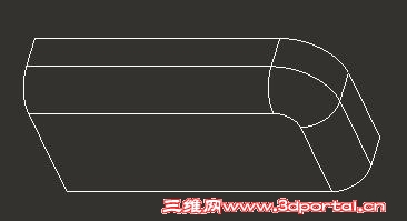

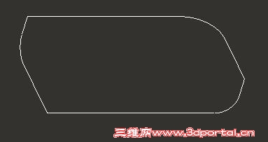

( U' x; ^7 T9 }  @* kCreo 2.0 F000在工程图中,不显示想切边,按要求要在工程图配置文件中加载:tan_edge_display_for_new_views    值为:no_disp_tan
) T; g4 T; b$ v% G0 _, L1 _$ C5 i. s8 k
但启动工程图后这个选项还是默认值,加载的自定义选项不起作用,这是为什么?
$ W. r! G+ Q' E
) A% B/ {% a5 H0 y% H请高手赐教!!!!!3 N! p" W. y" g$ @1 u9 L! h7 m4 ^
: i0 d( {( Q. {/ T' O( L
如下两图
; R5 p$ `. d) Z4 w! B1 k 1.jpg 1 y3 H! {% v& I- z6 z
发表于 2012-5-29 11:12:30 | 显示全部楼层 来自: 中国广东汕头
你的设置对以前的图无效。只对以后的图有效。你可把现在的图删除掉,重新加视图试试。也可能你的配置文件不在启动目录或config里没有设置它的搜索路径导致再次启动后没有装载它。
kevin_pcac + 5 应助
 楼主| 发表于 2012-5-29 14:34:15 | 显示全部楼层 来自: 中国浙江宁波
2# tangcarlos3d
0 ^, T  @/ s7 n* T+ o7 U谢谢你!!!
& {9 `% P5 f! m* |6 \% g8 r- m我已搞定了,那个配置选项是起作用的./ W  Z) `; r; K3 E( W9 H/ t
因我为做了两个工程图模板
% V3 b4 d0 v; L- T# y, K一个是先画零件,再出工程图,按这个顺序做,配置起作用.
. v% C# S6 d% h/ b. n; u一个是画零件的同时自动出工程图,这时这个配置就不太起作用了,要适当调整一下.
+ E' W: B$ I& a8 O6 S不过还是要谢谢你的及时回复,谢谢!!!!
发表于 2012-5-29 19:24:30 | 显示全部楼层 来自: 中国广东汕头
在放置视图的界面有相切边线显示的选项。不过只对当前的操作有效。
