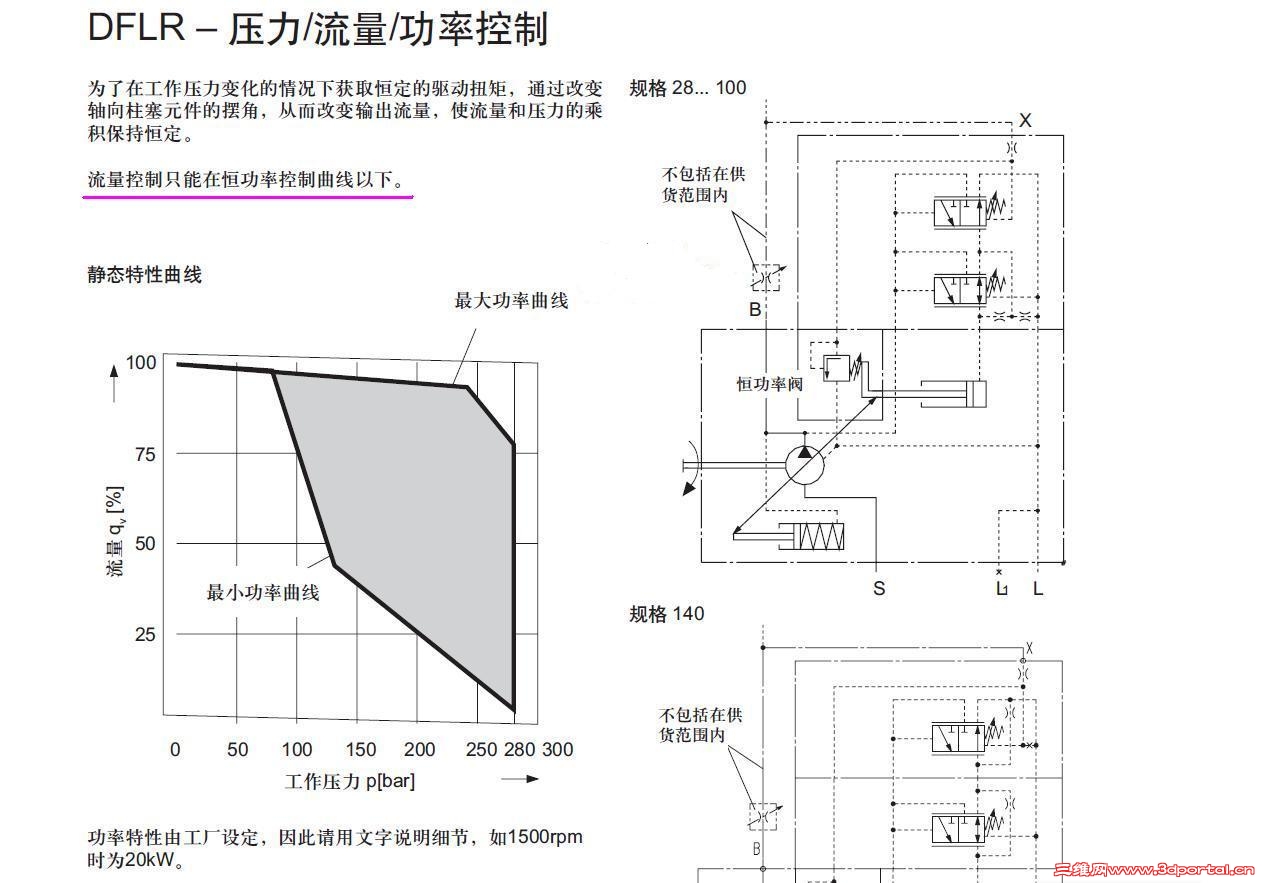

求前辈指点:1.假设泵满排量输出时的流量为100L/min,如果在泵进入功率控制前,通过减小泵口节流阀的开度使泵的输出流量减小为50L/min,然后负载压力增大到功率控制阀的设定值,这时随着负载的增大,泵的输出流量会在50L/min的基础上进一步减小。这样的话,是不是也可以说“恒功率控制”对泵的流量限制是在“流量控制”之下。2.假设泵满排量输出时的流量为100L/min,如果在泵进入功率控制前,通过减小泵口节流阀的开度使泵的输出流量减小为50L/min,然后负载压力增大使泵进入恒功率控制,这时如果负载压力保持不变,增大节流阀的开度,泵的排量会不会增大;减小节流阀的开度,泵的排量会不会减小' B% f4 N* _! W, Q* d

个人认为,功率控制知道是泵的负载功率达到设定值后泵的斜盘才开始减小,而这个功率值是通过对应的最大排量时的压力来表示,假如泵的排量不是最大的时候,其恒功率对应的压力值是增加的,不是一直不变的。

恒功率对应的压力值当然是随流量变化的了:很显然,功率是和压力及流量的乘积成正比的!
. H% g' ~1 A- m- ?" Y对于楼主的问题:
* C& p) ?4 l% d& }1.假设泵满排量输出时的流量为100L/min,如果在泵进入功率控制前,通过减小泵口节流阀的开度使泵的输出流量减小为50L/min,然后负载压力增大到功率控制阀的设定值,这时随着负载的增大,泵的输出流量会在50L/min的基础上进一步减小。这样的话,是不是也可以说“恒功率控制”对泵的流量限制是在“流量控制”之下。+ u( g3 C8 Q2 `
==》是这样的,恒功率控制优先于流量控制
, r- i9 o" l, y7 z/ b
0 `- w1 R8 U$ t( }9 ]$ Z2.假设泵满排量输出时的流量为100L/min,如果在泵进入功率控制前,通过减小泵口节流阀的开度使泵的输出流量减小为50L/min,然后负载压力增大使泵进入恒功率控制,这时如果负载压力保持不变,增大节流阀的开度,泵的排量会不会增大;减小节流阀的开度,泵的排量会不会减小; [4 X& C1 @6 U- ?2 [8 m
==》增加节流阀的开度,泵排量不会增加,减小节流阀开度,泵排量减小。
9619 + 2 技术讨论
发表于 2012-6-1 17:35:37 | 显示全部楼层 来自: 中国山西太原
减小泵的出口节流阀的话,泵会提前的进入恒功率的
9619 + 2 技术讨论
发表于 2012-6-1 17:37:54 | 显示全部楼层 来自: 中国山西太原
因为节流会使泵的压力P增加,W=P*Q/60 ,P压力增,流量Q就减了,谢谢
