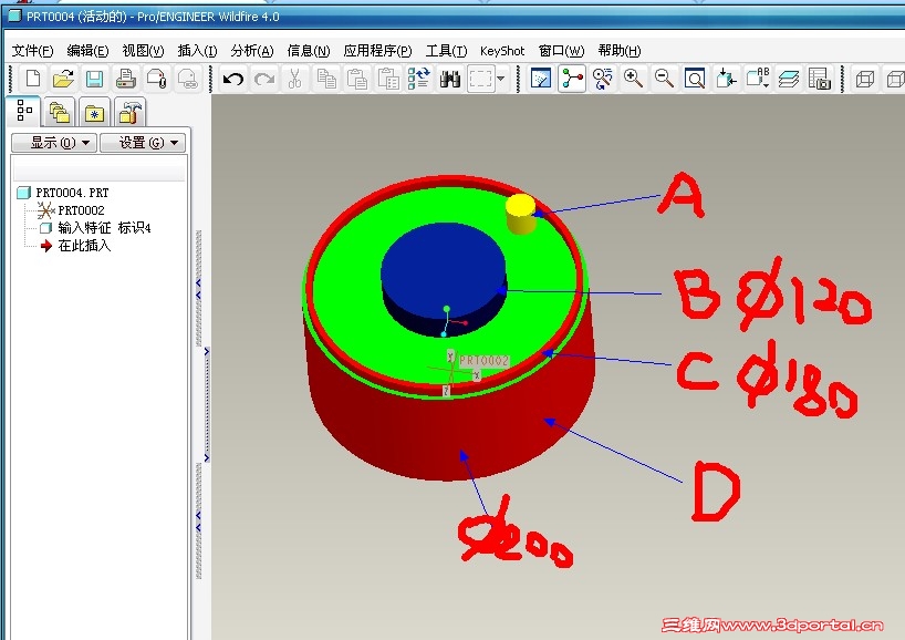

[求助] UG的stp档用proe修改
发表于 2012-5-29 21:04:17 | 显示全部楼层 |阅读模式 来自: 中国山西阳泉
UG的stp档或者X_t档用proe打开后都没有基准面,需要从新创建stp档还好,但是X_t档打开后大概是PROE对X_T的支持不是很好,' S" k5 Y, q0 ]: \6 t' m  m6 M4 F2 P
所以在定义圆弧时有差别可以看到PROE的圆都是分成两半的,还不是实体,全是曲面还有一大堆破面。* |4 `1 I1 Q; ?9 [( t4 V  |
5 r/ s% k$ b7 s5 S' N: U我想问的是对于转换过来的图档以上,就stp格式而言% F, A! g7 `; q* i
proe打开后如果需要修改尺寸怎样修改最好。
* M2 P' F  D! G: \4 ]% U* ]' j9 v$ R% C3 ]) [. _% }; T, {
- o: o4 k* }' n0 e% T9 O
一,A特征要往里面移动。缩小80%; r3 Z) I3 e; J% D
二,B特征随便往哪里,只要移动20mm,% u+ D% d: A2 x' \/ [+ ]  M
三,C特征缩小到直径160mm3 @/ l8 A  q2 w
) d. O2 Q7 ^' L+ R- O
请教高手你们会怎么做呢??
" M5 m& @( _1 u& |0 N$ N是从新用proe建模还是直接在上面改呢?
% C3 N3 W9 y5 X( G( K, m改的话proe能够挪动没有带参数的特征吗?
. R+ L4 |5 Y% ^: z( W% d% B# p$ }从新建模的话,当然我只是稍微画一个图,如果这个零件非常复杂呢?里面带有很多现有的参数特征,你会一边测量一边建模吗??
4 A. q9 B- F" o: a* T菜鸟在这里请教高手怎么解决??
  R- h, d* b3 l" K4 `6 g$ y4 ?) D, {4 N9 O# }/ j6 `
或者给我个建议,听给别人说UG在这类问题上很好改?是真的吗??难道不是proe带参数化,更好改动吗?

1.补面,做成实体,用偏置
5 R! t7 ~$ _9 A! h" @$ Y2.UG可直接导出PROE文件: p# R+ J# n6 G2 D, r# {1 ?2 f$ o1 I
3.零件太简单了,直接用破衣做也花不了时间
发表于 2012-5-29 23:43:14 | 显示全部楼层 来自: 中国广东汕头
导入的零件不能相破依自己的图那样修改尺寸。
发表于 2012-5-30 21:06:22 | 显示全部楼层 来自: 中国广东东莞
利用  扭曲 和 creo 里的 柔性建模 两者 结合 应该就可以。
发表于 2012-5-31 14:05:50 | 显示全部楼层 来自: 中国浙江金华
这个用偏移命令或许可以
