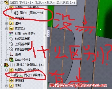

[视频教程] 急!!!!这是什么意思,坐等救解释!!!!
发表于 2012-5-29 21:21:35 | 显示全部楼层 |阅读模式 来自: 中国浙江嘉兴

上面的同心是别的零件后与它配合,它相对与它后配合的零件是固定的。
4 G: u  d! |6 D) _下面的同心是它后与别的零件配合,别的零件相对它说是固定的。+ `; `8 c$ @8 Y$ Y/ L- P
自已建个简单的装配试一试,先插入的零件对准坐标固定,再插另一零件添加配合,看看符号,6 I/ r0 F" \8 v4 q- a
然后将先插入的零件(固定的)右键浮动,再看看图标,
; k8 j2 f' F; x' \. {3 T然后再将后插入的零件固定,再看看图标,分析一下。
