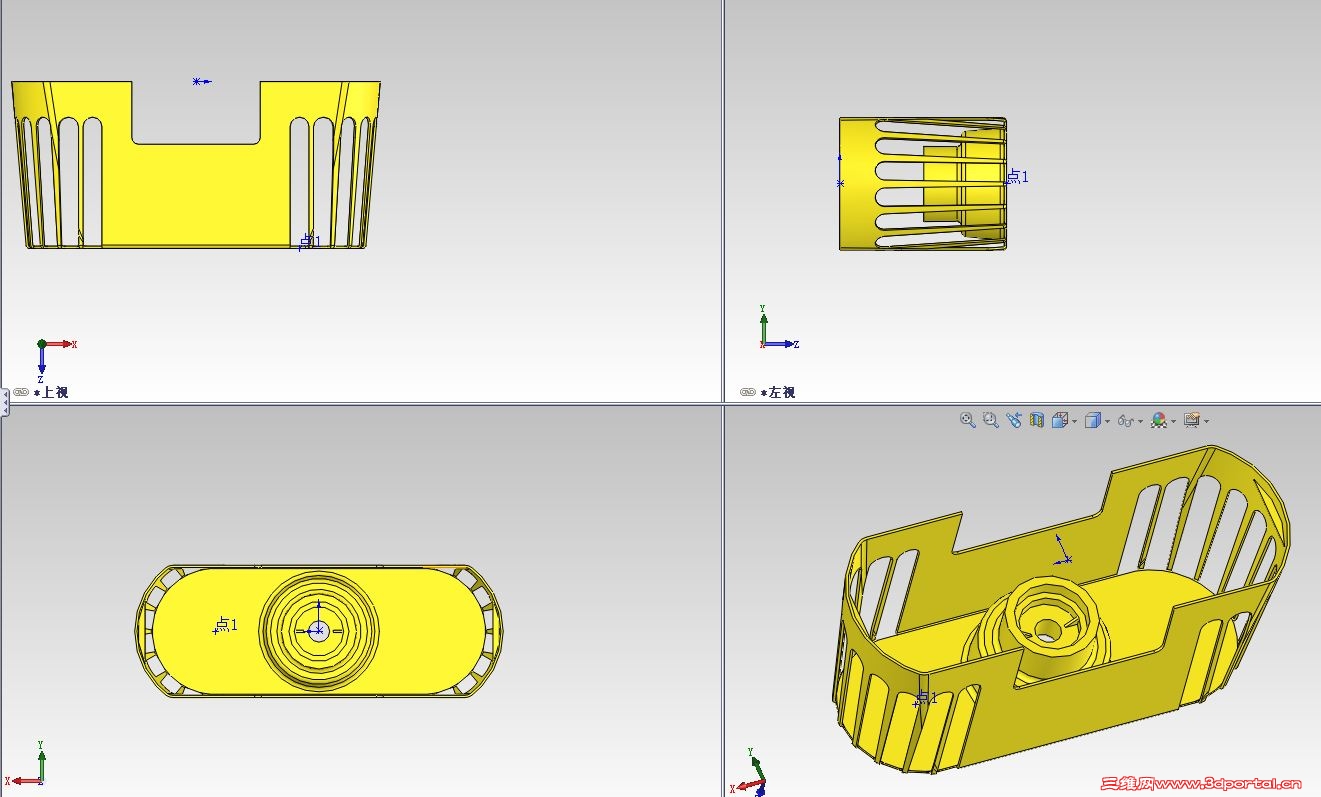

[求助] 如何在proe中实现下图拔模
发表于 2012-5-29 22:55:42 | 显示全部楼层 |阅读模式 来自: 中国陕西西安
* l; _1 w& m3 L& q! |" C
2 O+ y7 d+ |6 m. C* A# q& U( \6 e如何在proe中实现下图拔模, l8 U  l; d/ M( _* v( F
; i/ Z; X/ D& [( H  b: I, I% w4 i% l拉伸的长条实体两边半圆面拔模,侧面不拔模。  T- C6 d* J* J
在solidworks中直接选俩半圆面就可以了。请问如何在proe中进行拔模。

1 e, R) D/ g( A3 K* ^. u+ e这样拔模交界处能光滑过度吗?除非限制拔模方向沿直线方向,而不是径向。同样是只选择两个半圆面拔模,其他不选试试看。

这应该是用blend做出来的吧。

使用solidworks2011做的。可以在拔模后倒圆角。
6 Q2 o1 C* D4 @8 U+ T6 |按你的方法做不出来。在proe中就连侧面一起就拔模了。
