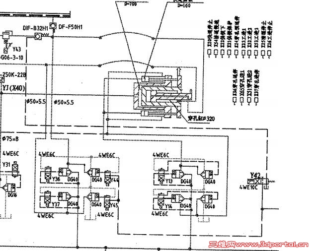

现在是双动挤压机原理图上穿孔机到达工位后还要后退一段,在向前,是由二通插装阀控制的,这是什么原因呢?插装阀控制的系统第一次接触,请大家指教

这个要上原理图才能分析
 楼主| 发表于 2012-5-30 10:40:21 | 显示全部楼层 来自: 中国江苏苏州
发表于 2012-5-30 12:13:11 | 显示全部楼层 来自: 中国江苏泰州
这个是挤压工艺要求的,穿孔后 如果不后退,挤压杆前推的时候,会拉伤穿孔针的,不是液压要求这么做的

 楼主| 发表于 2012-5-31 11:52:30 | 显示全部楼层 来自: 中国江苏苏州
我第一次没写清楚,是当穿孔到位后,挤压过程中,主缸前进,而穿孔缸后退
发表于 2012-5-31 16:44:58 | 显示全部楼层 来自: 中国江苏泰州
那后退的速度和前进的速度你计算过吗 挤压针始终伸出挤压模具一段距离吗: y  m3 V# d6 D
如果是系统的问题 比如穿孔缸关闭后 挤压针自动后退吗,这个情况几乎是不可能发生
 楼主| 发表于 2012-6-1 09:29:42 | 显示全部楼层 来自: 中国江苏苏州
挤压针会跟着主缸的前进后退一点
发表于 2012-6-3 09:58:52 | 显示全部楼层 来自: 中国江苏泰州
我仔细看了下 挤压针后退是必须的,但是你说挤压针随主缸前进后退一点,这个一点,你计算过时挤压针正好在模具外一点了
# Y0 g/ k% O* C# f) }/ h5 P挤压针有随动针 和固定针 两种方式
5 D; A9 j9 H0 b如果是固定针 那就要是主缸前进是他后退
 楼主| 发表于 2012-6-4 10:04:59 | 显示全部楼层 来自: 中国江苏苏州
具体从哪找原因啊
