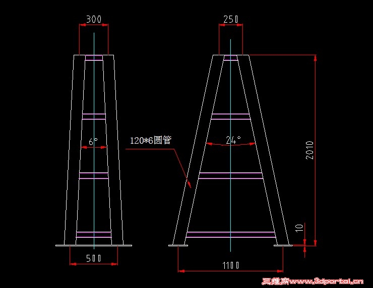

求助  四个柱子 怎么配合 谢谢

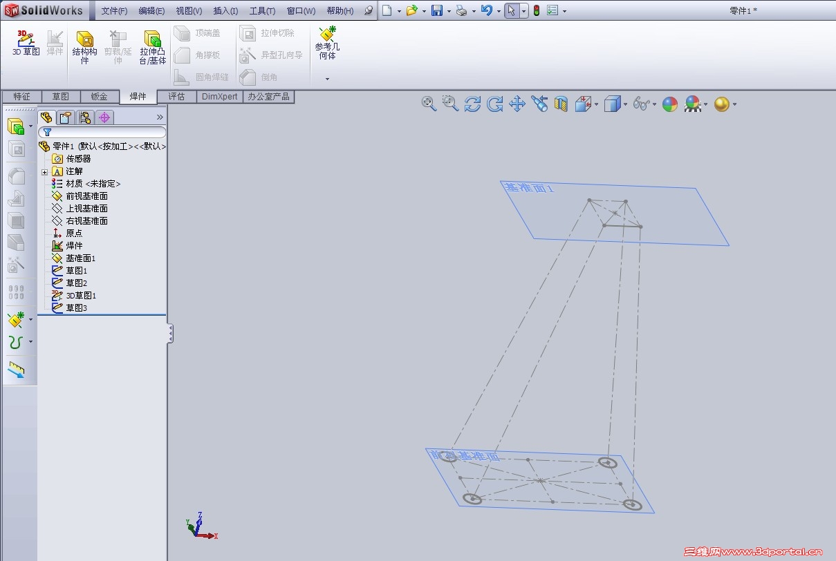

发表于 2012-5-30 09:37:22 | 显示全部楼层 来自: 中国山东烟台
用两个基准面,这两个基准面距离2010

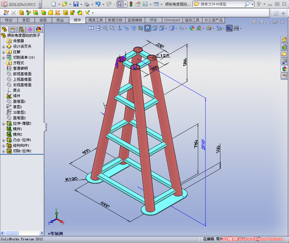

- j0 J/ h' k4 t  G在上面的基准面上画300X251一个距形,在下面基准面上画个500X1100距形,然后在用3D草图画四条线,这四条线就是上下两个距形顶点的连线,注意上、下距形顶点和你图纸对应好,在用焊接的形式就做出这四个柱子了。

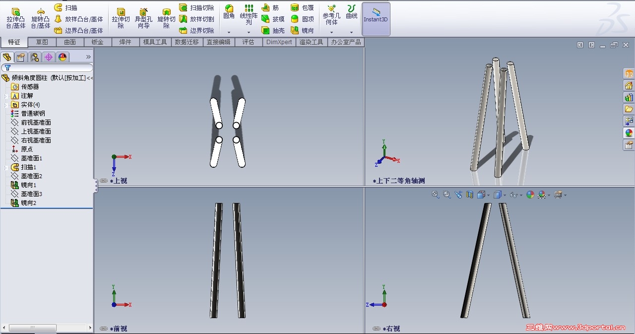

发表于 2012-5-30 10:04:58 | 显示全部楼层 来自: 中国安徽合肥

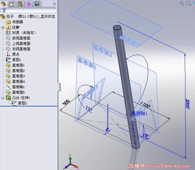

本帖最后由 大隐于市 于 2012-5-30 10:18 编辑 5 y2 l9 s+ R7 [% r3 a; Q
# F' G# F( `% f' l为什么要用配合啊?用镜向就可以了。1 n5 g6 L0 F  H
架子.JPG % ]. |& D  ?0 y1 a6 n
主要是画柱子:/ W" y) j4 Z1 e, s& S
柱子.JPG 2 Q1 Y+ H0 F* q. m9 m
其实只需要3个基准面就可以了,我多画了两个。

( H9 Q2 S3 t0 W' Y: v# D下面是源文件:
* ]: U: t, k/ Z; P. a 架子.rar (134.15 KB, 下载次数: 9)
发表于 2012-5-30 10:51:47 | 显示全部楼层 来自: 中国江苏南京
这个直接用焊接会比较方便些。
发表于 2012-5-30 11:01:43 | 显示全部楼层 来自: 中国广东云浮
把圆柱画出来,剩下的就简单了。配合只要用到距离、重合什么的

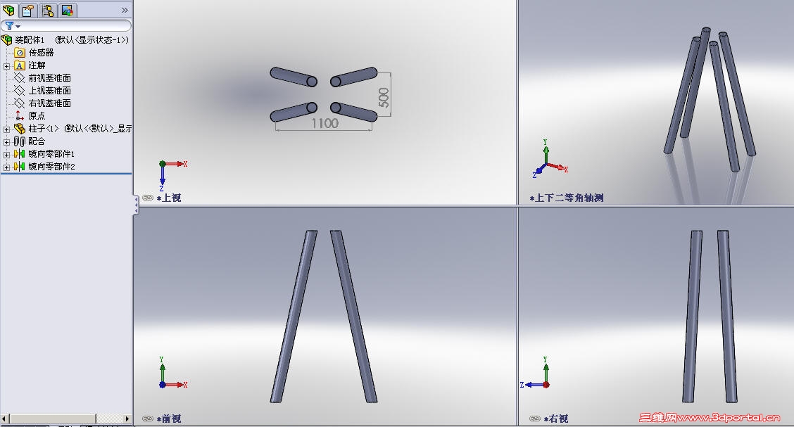

发表于 2012-5-30 12:07:03 | 显示全部楼层 来自: 中国安徽蚌埠
求助  四个柱子 怎么配合 谢谢+ r& N: `) S7 e. l: k
LTFSHY 发表于 2012-5-30 09:14 http://www.3dportal.cn/discuz/images/common/back.gif
- Q0 X) u5 z: L3 ?% D/ G这样做符合你的要求吗??????……

发表于 2012-5-30 12:14:48 | 显示全部楼层 来自: 中国福建厦门
如果非要用配合做,用基准面的角度做配合,就是比较麻烦

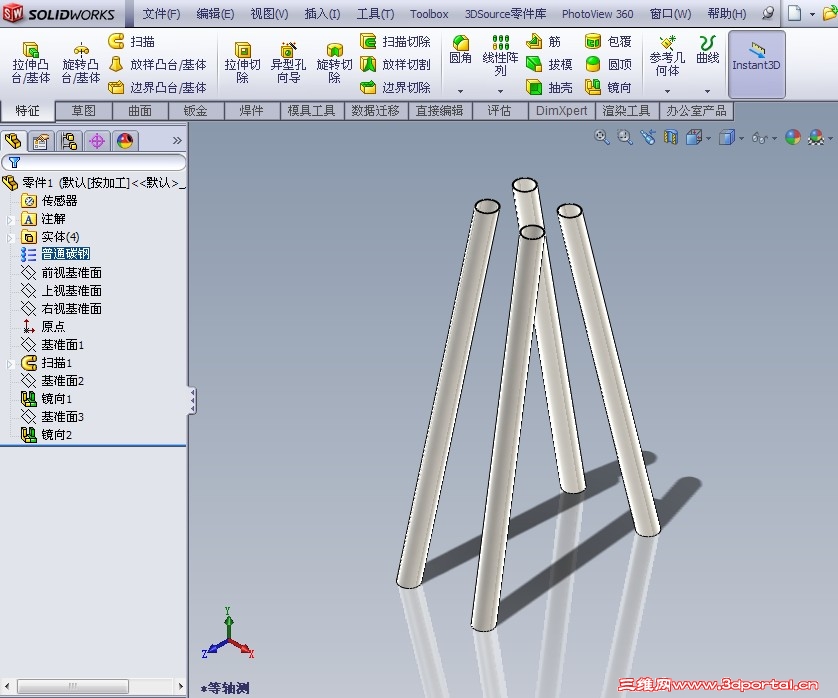

发表于 2012-5-30 12:42:28 | 显示全部楼层 来自: 中国江苏无锡
求助  四个柱子 怎么配合 谢谢
# X  }# z# ^0 q' t% aLTFSHY 发表于 2012-5-30 09:14 http://www.3dportal.cn/discuz/images/common/back.gif
9 }& p+ k! p) K& d+ C% `6 `! [这样可以吗?& }! b4 E# c- X: A, A

发表于 2012-5-30 13:10:31 | 显示全部楼层 来自: 中国江苏无锡
你这个是零件。既然说配合,应该是指装配体而言吧?
* |( |6 H/ W" z1 g/ n5 |( \1 O这东西,用焊接件做应该可以的吧( [& Q" q0 F! ]' j+ k4 d4 E
NC@jiang@nan 发表于 2012-5-30 12:50 http://www.3dportal.cn/discuz/images/common/back.gif
* S4 }: n' K" _! l; }你说得有道理,但是只要达到可以按图加工就可以,安这个零件情况零件图比装配体放便一点。

 楼主| 发表于 2012-5-30 14:09:35 | 显示全部楼层 来自: 中国江苏南通
这样可以吗?
  X  y, v& ^4 O: f2049254
" t0 @/ R5 r" }/ e4 o" A* {" s9 rKCKK 发表于 2012-5-30 12:42 http://www.3dportal.cn/discuz/images/common/back.gif
9 Q4 z) O' c9 U* T对的 就是这样的   非常给力 看界面是2012的...  谁能用装配的做个  还有焊接是啥样子的 求教 谢谢

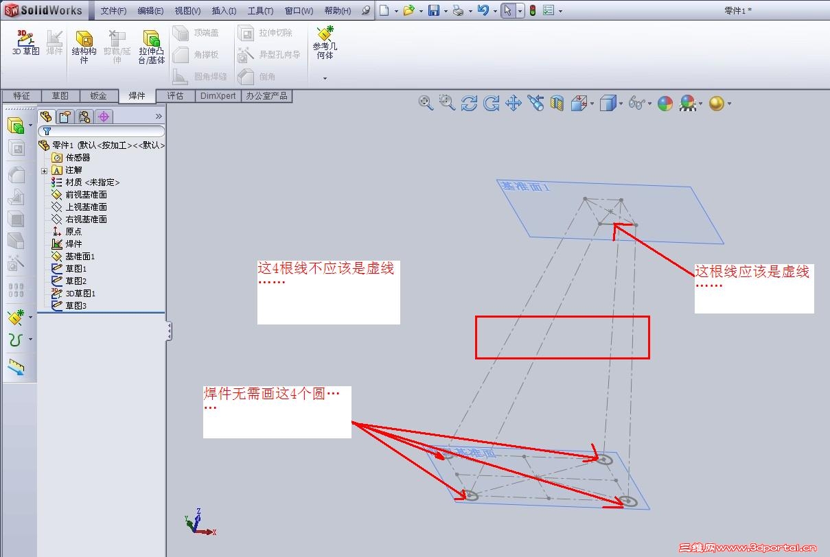

 楼主| 发表于 2012-5-30 14:27:58 | 显示全部楼层 来自: 中国江苏南通

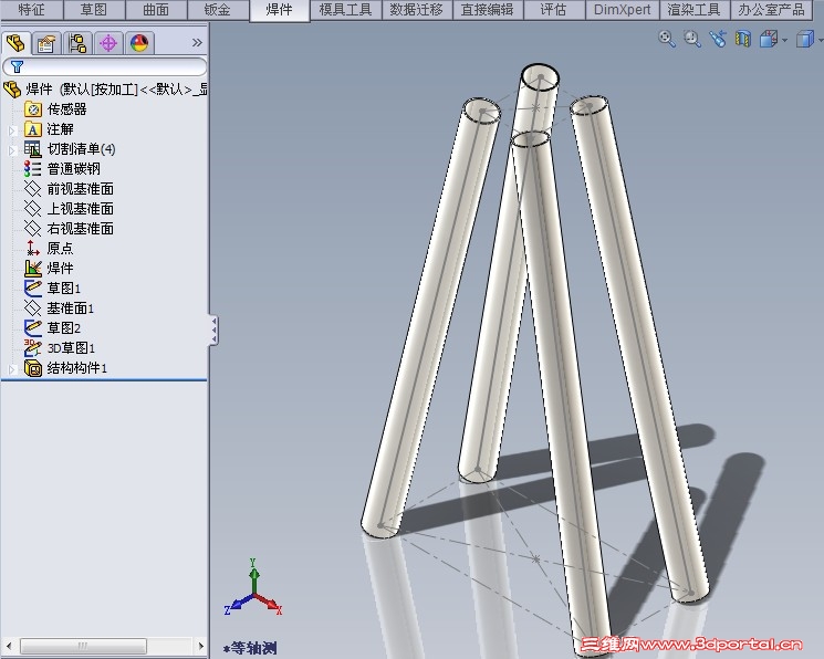

焊件不会用啊  画到这里不会了 谁帮忙看看  谢谢
发表于 2012-5-30 17:42:35 | 显示全部楼层 来自: 中国安徽蚌埠
4 S; h# \5 d4 ?7 z5 ^LTFSHY 发表于 2012-5-30 14:27 http://www.3dportal.cn/discuz/images/common/back.gif
4 P! X+ z* ~" O7 e见图……

发表于 2012-5-30 18:17:22 | 显示全部楼层 来自: 中国山东济南
这个不建议用装配啊  用焊接件比较好,自己建个草图,直接焊接件就OK了

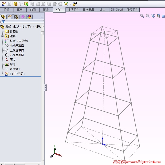

发表于 2012-5-30 20:43:49 | 显示全部楼层 来自: 中国广东广州
3D草图9 {- a2 s' F7 F2 C; t1 C

发表于 2012-5-31 08:46:49 | 显示全部楼层 来自: 中国江苏无锡
