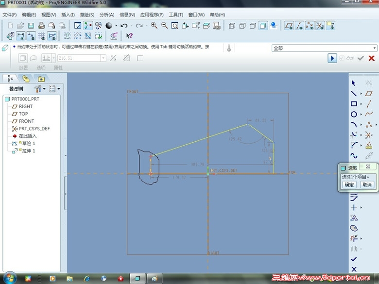

 楼主| 发表于 2012-5-31 09:07:03 | 显示全部楼层 来自: 中国天津
本帖最后由 myw515 于 2012-5-31 09:08 编辑 2 z! s* m+ Z9 ?# q. a3 h1 U( ?
5 s; ~8 D; s4 [9 W+ @; l贴图来了 如图 画圈处尺寸标不了

 楼主| 发表于 2012-6-1 16:37:32 | 显示全部楼层 来自: 中国天津
贴图了求帮助
发表于 2012-6-1 16:58:02 | 显示全部楼层 来自: 中国广东惠州
删除这个线段,然后再重新标注!
发表于 2012-6-1 19:58:14 | 显示全部楼层 来自: 中国广东东莞
按道理就算是过约束也会弹出提示的,你的有没有???
