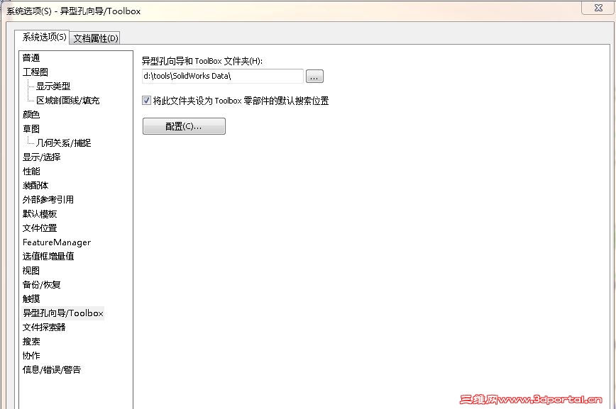

本人用的SW2012 SP3 .0系统是XP SP3,现出现如下问题:我从TOOLBOX调了一个角钢出来,做了一个切除特征,再将他另存在我的工作目录下 零件名称也重新命名了。然后关闭装配体后重新打开这个装配体角钢双变成了我刚从TOOLBOX刚调进来的状态,切除特征没有了,连文件名都是默认的,零件位置也是在TOOLBOX目录下,我以为是我操作有误,结果试了5,6遍了还是一样,想了很多办法解决不了,难道是BUG?还请高手指教!
发表于 2012-5-30 11:39:37 | 显示全部楼层 来自: 中国广东深圳
7 y- [( a0 N6 R5 I# p; o0 f: S0 y
& f5 |& }" w# t是你自己设置的问题吧,不要说是什么BUG!
6 v4 p. I3 P: N把那个勾勾去掉!关掉文件再试下!
 楼主| 发表于 2012-5-30 11:43:53 | 显示全部楼层 来自: 中国江苏苏州
2楼高手,非常感谢,,完美解决问题!

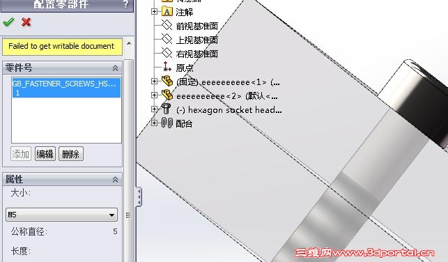

我也碰到一个奇怪的问题如下图。螺丝一类的就是加载不到装配体中。点击勾是没有用的。不知道怎么回事。请高手指教!
