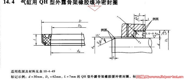

各位老师请看图:( i! O. H5 Y4 E( }
图中红色勾选为 缓冲密封圈。 请问这个缓冲,怎么去理解?(或缓冲工作过程是?), i$ t6 C1 \. e: g6 w* W
8 p0 I6 x3 S2 G% v0 D
请赐教

气缸的活塞在运行中,由于曲轴连杆机构作用产生不均匀的若干冲程。缓冲密封圈是骨架式结构,固定于气缸前、后盖上,与活塞杆紧密配合。当进入缓冲区时靠密封圈与活塞杆的磨擦力作用,产生减缓冲击的阻力,使活塞得到缓冲。

请问什么时候进入缓冲区啊?

  N5 \# ?% M* n8 m; `! S* o这个需缓冲的区域,是在活塞运动达到最快时前后的一段距离,或者说曲轴旋转到90°时左右的一段夹角间的区域。
