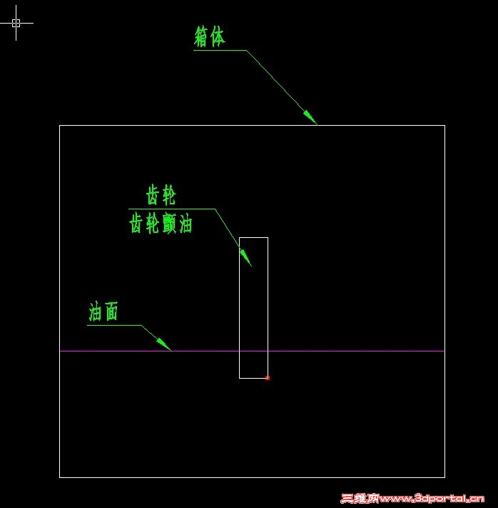

% r1 h& a8 a, e# x如图所示:' l) N/ o5 T! ~9 E# B( N* B
齿轮箱体,齿轮靠颤油润滑齿轮,请问老师,压力方向是 由齿轮箱内部 指向 大气(齿轮箱外部)
5 B+ q+ z- d. F. i! x2 q! L1 W% l! p8 m! d& @7 ]- z
还是 由外部(大气) 指向 变速箱内部啊?* a8 f8 m4 a4 d" U: g# V
# z: R- |3 }, z: t8 z1 e请赐教

什么的压力方向?齿轮受到油的压力方向还是油对箱体的压力?

是 油对箱体的压力...
$ C/ L2 _$ D( `
8 E3 D! a: W9 ^6 C& I9 i6 I请问老师: 方向是???

发表于 2012-5-31 15:45:28 | 显示全部楼层 来自: 中国山东德州
油箱上的注油口可以流通空气啊,不会产生压力差
发表于 2012-6-1 08:44:47 | 显示全部楼层 来自: 中国山西太原
在箱体内齿轮一部分浸入油中,齿轮旋转时将油带起,这叫飞溅润滑。这里不是靠油压送油,而是齿轮旋转时给油以动能,使油飞溅达到润滑的目的。如果说箱体内的压力,由于齿轮运转中产生热量,使箱中空气具比大气压稍大的压力,这压力是向大气的,由齿轮箱的排气孔排入大气。

发表于 2012-6-1 09:23:09 | 显示全部楼层 来自: 中国河南安阳
应该是根据温度的变化处于“呼”或“吸”状态,也就是正压与负压的交替状态。

谢谢上面各位老师的指教..7 [; v4 m$ |* ]% m0 t. B1 V6 d8 G
0 S& D% w8 Z4 V6 l但是学生查看了一下,注油塞长期处于关闭状态,(即没有通气孔),此时会有什么影响啊?压力差一般有多少?

发表于 2012-6-3 15:11:11 | 显示全部楼层 来自: 中国陕西西安
运转就会发热,发热即会膨胀,压力会升高,所以一般会有一些压力的
1 ~) y+ s+ Q4 Q' W+ b; P/ \你说的颤油应该指的是飞溅润滑吧,既然用的是飞溅润滑,速度应该不会很高,这点压力一般都不用考虑

" i, t' x0 v# V( O9 W5 }
; H5 o5 G7 \8 S4 G' E, ?谢谢!若是采用油泵吸油润滑(循环润滑)呢?$ _8 S3 ?: L4 g, L; z
