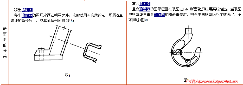

工程图可以弄出重合断面剖吗? 谢谢
发表于 2012-5-30 16:18:07 | 显示全部楼层 来自: 中国上海
请问楼主所谓的重合断面剖具体是什么意思?如果SW做不出,能用CAD做个示意图吗
发表于 2012-5-30 18:22:06 | 显示全部楼层 来自: 中国山东济南
2# NC@jiang@nan 我回答2楼的,“重合断面图:画在视图之内的断面图称为重合断面图;画重合断面图时,轮廓线是细实线,当视图的轮廓线与重合断面的图形重叠时,视图中的轮廓线仍应连续画出,不可间断。”

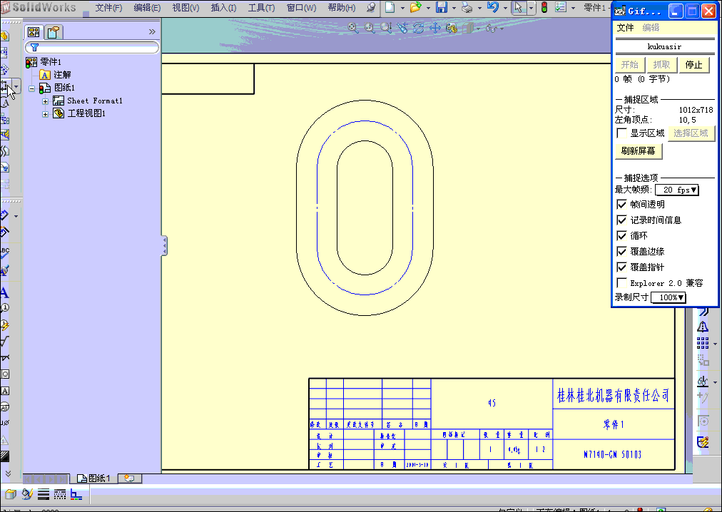

发表于 2012-5-30 20:32:14 | 显示全部楼层 来自: 中国浙江杭州
* O8 e! o) U7 K+ e+ V; F9 D* E! N/ b4 C- I$ V8 p
发表于 2012-5-30 22:09:57 | 显示全部楼层 来自: 中国上海
楼上的高人。不止学到了怎么做断面剖,还学会了怎么利用图层隐藏不想要的图元。

发表于 2012-5-31 07:21:59 | 显示全部楼层 来自: 中国江苏无锡
杀苏;老弟1 P+ C6 i- Q: o0 K- R
做得太好了,学习了。
发表于 2012-5-31 12:28:19 | 显示全部楼层 来自: 中国浙江杭州
7# KCKK
. K2 k# u# c2 K1 g  B
5 i' U9 [+ K& D7 r; D/ E9 @) z% u- H/ s图不是我录制的,是我收藏的
