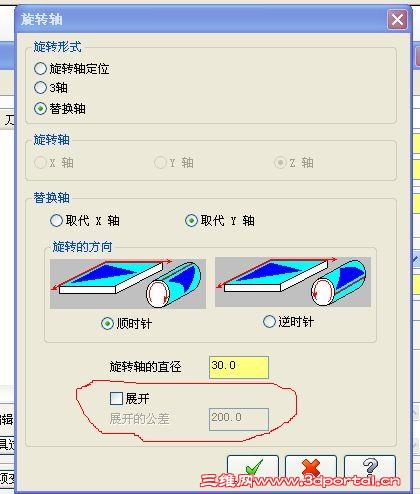

图中用红笔圈住的地方应该怎么理解呢?有的程序勾选了就模拟不对,不勾选就是好的,我把图档上传了

所谓的展开功能,就是将缠绕在圆柱上的草图展开到平面上,再根据所展开的草图计算出刀路,在将刀路缠绕会圆柱上。此功能只适用于 2D外形和钻孔命令。

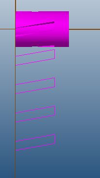

你讲的我不太明白,我刚才用的不就是2D吗?请看看我的cam图吧,另外我在传个图形,这是我在网上下的,展开四轴加工,怎么展的我不清楚,请帮我。方便的话留QQ吗? 2# 路过不买

他那时手动展开,你选展开 那是自动展开

不勾选就是手动展开,反子就是自动,对吗?另外展开线的尺寸和距离怎么怎么确定。如图线框 4# 路过不买
