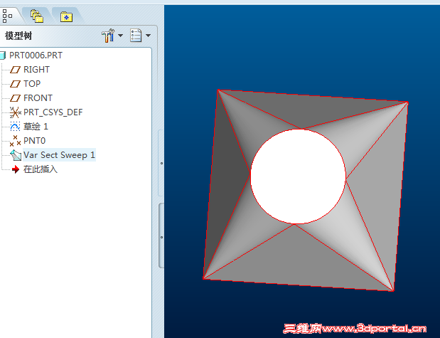

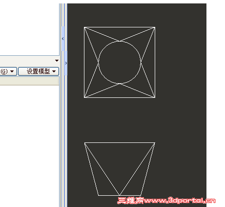

7 x6 e0 \! y3 v9 r如图所示,看你们肿么画,尺寸自定。给出你们的步骤哦。高手请飘过

这样子的:

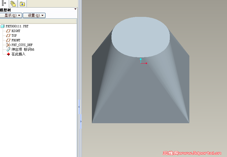

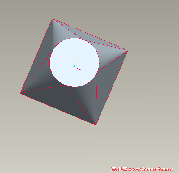

发表于 2012-6-2 12:03:40 | 显示全部楼层 来自: 中国广东东莞
两种方法创建
唐依依 + 5 技术讨论

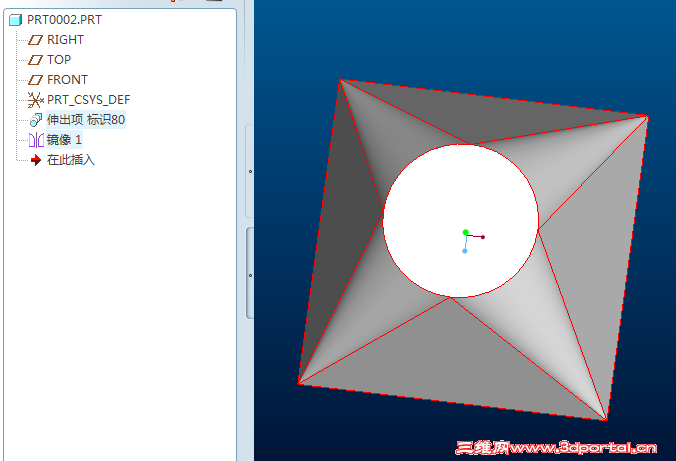

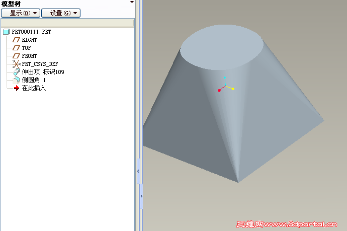

 楼主| 发表于 2012-6-2 16:10:34 | 显示全部楼层 来自: 中国广东中山
7# ganyiwei 6 L  c0 L4 [/ T  V7 |
, l* t6 R* M. p: t" T8 I7 c# u0 C4 e
& |2 H: i% b2 j5 Y, S2 I7 }这是我的两种做法,我就对你的VSS感兴趣,呵呵!!
发表于 2012-6-2 17:30:42 | 显示全部楼层 来自: 中国广东东莞
你 这样做 缺乏严谨性, 充其量就是像而已,,/ g2 l: M( M6 Y
第一个图,上面那个不是圆, 而是4段圆弧加4段短直线,1 `8 M1 u3 D  h) e7 v! B: k
第二个图 上面那个得到的也不是圆, 而是4段 “类” 锥圆弧,,

发表于 2012-6-4 17:13:31 | 显示全部楼层 来自: 中国甘肃兰州
混合命令+倒圆,应就出来了吧
