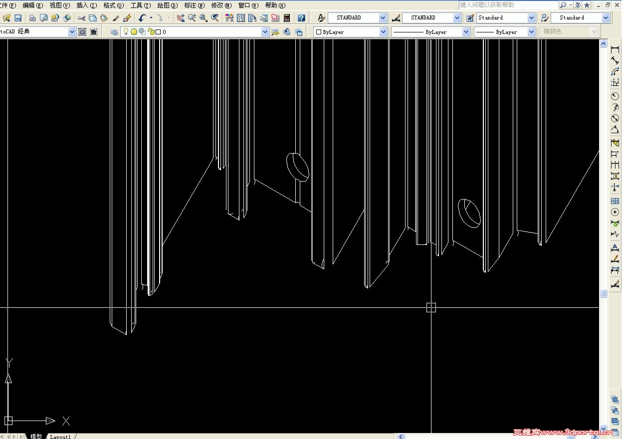

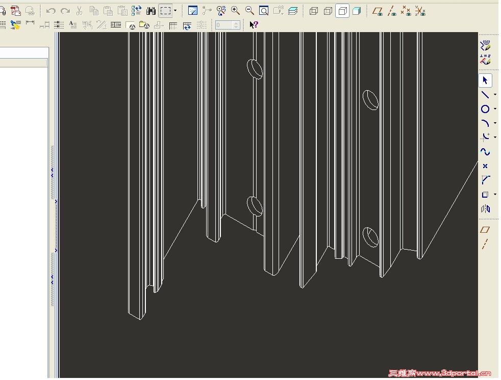

如题,用proe4.0,在二维工程图界面旋转视角后导出DWG文件时,倒角处出现乱码怎么办?
& \8 b' i% ~$ t 1.JPG proe里面好的
, W- L6 V' E. n2 @/ k 2.JPG CAD里面就这个样子
2 l: w: k( l) I# Y' p( A8 F; V* M求高手相助~~

不会啊,重新进行生成工程图试试。
发表于 2012-5-30 19:00:03 | 显示全部楼层 来自: 中国广东汕头
建议不要在工程图里手工设置视图方向。一则方向定不准,二则麻烦。正确的方法是在模型窗口里把视图方向定好并命名存储视图,再在工程图窗口里直接调用刚才定义的命名视图。

在工程图界面旋转了视图的话,很有可能在导出dwg时出现圆角处乱码,其实也不是乱码,就是圆角处没有旋转而已,不知道怎么样调整过来,求高手来解答

2楼的所说的方法我已经试过了,先命名视图,然后再工程图界面直接调用,很遗憾的告诉你,倒角处还是出现乱码
