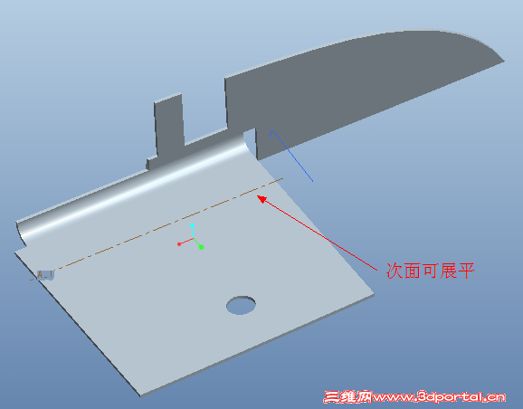

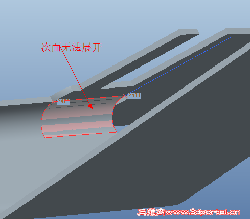

各位大侠,帮忙看下,钣金的展平问题,本人知道是什么地方的原因不能展平,但总不心甘,看看有没有高手可以解决!!——————
5 \1 P  V, _% z0 e* I3 J$ u7 b- Y1. 原图: prt.prt.rar (232.1 KB, 下载次数: 5)

发表于 2012-6-3 21:24:47 | 显示全部楼层 来自: 中国广东中山
你无法展开的那个地方用法兰壁做试试
