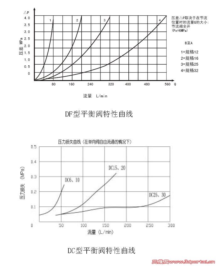

一个平衡阀,平时只在76L/MIN的流量下使用,如果想改为在100的情况下使用,请问怎么改?平衡阀也是改通径大小么?

平衡阀并不看平时用多大流量,要看它的通径能通过多大流量。

按理论上是可以通100L的,看你的压差了

查一下你使用型号的平衡阀曲线就明了了。

平衡阀的曲线是怎么做出来的?我们用了一款老平衡阀,图纸都有,就是没有曲线。是老前辈们设计的。

特性曲线应该是测试出来的!

如果一个平衡阀流量不够的话你可以用两个平衡阀并联就行。

查流量与开启刻度表,确定开启圈数。
