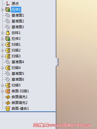

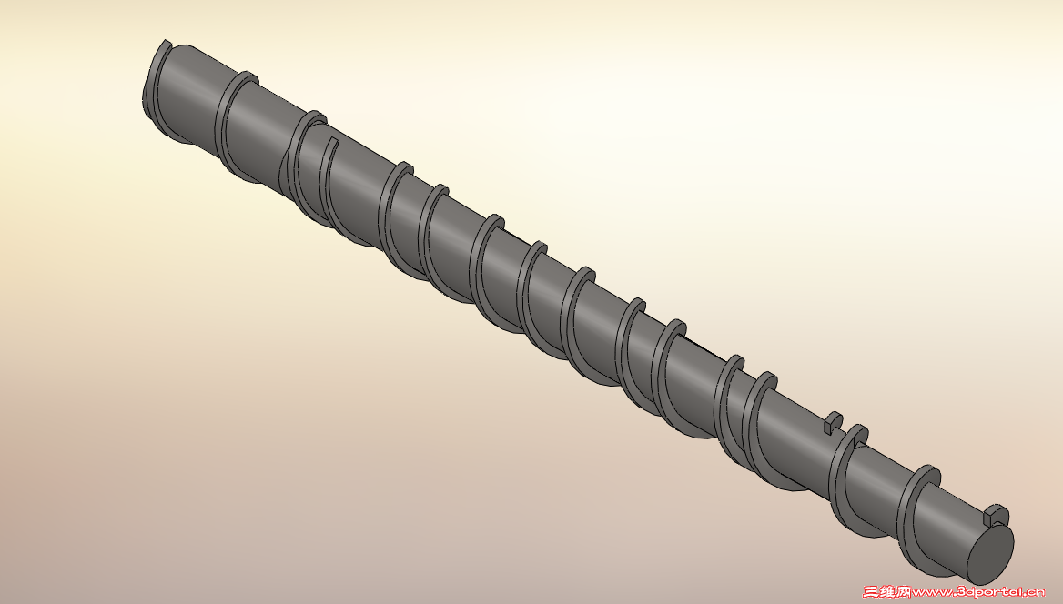

求助!各位老师:帮我看看“扫描6”为什么是透明的?怎么样修改啊?
' [/ w. g' S+ `' l  Q% L8 g' `; b扫描6是一段渐变的螺槽,螺槽深度和螺槽宽度同时在变化。

9 U) h+ I: g% |4 B' h% w搂主,这是什么咚咚图,不解?扫描6是破面特征,看端口处就见通心的.......
发表于 2012-5-31 08:13:14 | 显示全部楼层 来自: 中国上海
楼主,看来你只是在做扫描建模试验。但是你的扫描6我只看到因用锥螺旋线做引导线,所以只看到直径的变化,而看不到你如何控制宽度和深度的变化。由于你的草图中没有建立任何穿透关系,且草图矩形也没有尺寸控制,因此在带引导线扫描时矩形尺寸有不可知的变化,在你的实例中,扫描终端矩形下边越过了中心线,引起破面,因此是透明的。

这是一个聚合物加工方面的新型螺杆设计,国外的专利。大致结构是将原来的螺槽用中间的一道螺棱隔开,前面的螺槽由深变浅,同时与原来的螺棱之间的宽度逐渐变小。后螺槽的变话相反。

谢谢您的解答,我这个并不是在练习啊,目前在做的是聚合物加工方面的各种新型螺杆设计,全部都是一些复杂的,令人很头疼的扫描。既要能扫描出来,还得便于二次开发。6 n4 G7 x9 Z+ G/ }1 \% _0 h
以前做的时候用前后两个截面再加上做为引导线的四条边界螺旋线来放样生成的,但是在一定范围内,放样不出来。上次的那个组合曲线扫描,您提供的用直螺纹做扫描线,用锥螺纹做引导线的方法,我试的时候发现当两条螺旋线导程不一样的时候,既能实现螺槽深度的变化(沿锥螺旋线锥度变化),同时扫描宽度也随着两道螺旋线的导程差而变化,恰好能通过控制这两点来满足要求。扫描5就是那么生成的。扫描6出现了意想不到的情况。

如三楼所说,草图矩形尺寸控制好后,问题解决

谢谢,重新定义了一下截面。另外在矩形的下面定义一条引导线,问题解决了。

+ g" V# E/ p6 K) \# c% w这个模有点乱!你可以先曲面建模,然后实体,这样好一些! 截图00.png 截图01.png 零件19.rar (950.81 KB, 下载次数: 4)

弱弱的问下,这个零件用什么方法加工的。加工中心吗?sw能不能直接用于CAM加工呀!
发表于 2012-6-5 14:46:45 | 显示全部楼层 来自: 中国北京
这个可以用螺杆加工中心干,在舟山这个很多,我们的螺杆都是那里加工的。
