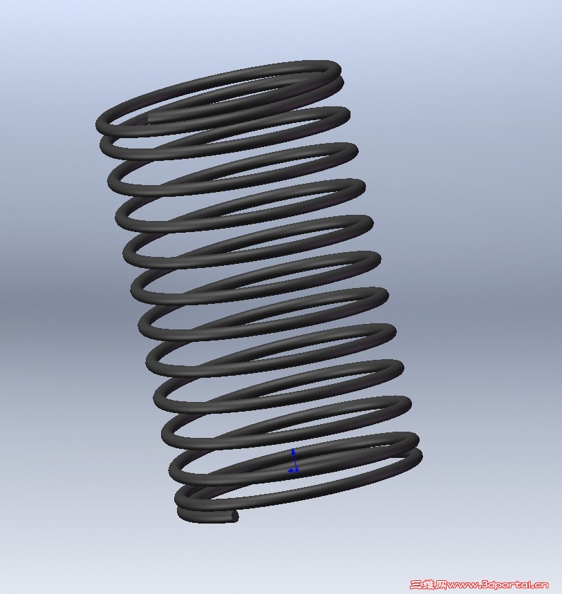

如图,这种经弹簧是怎么画出来的?要求弹簧端面两圈压紧

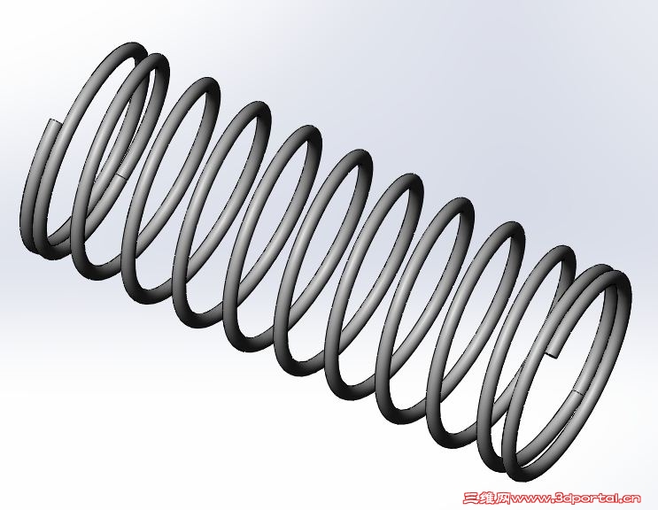

发表于 2012-5-31 16:51:37 | 显示全部楼层 来自: 中国广东潮州
未命名.jpg 不知是否可以
发表于 2012-5-31 16:53:00 | 显示全部楼层 来自: 中国广东潮州
 楼主| 发表于 2012-5-31 17:03:27 | 显示全部楼层 来自: 中国陕西西安
有没有数模?请问两条螺旋线如何组合在一起,我组合在一起无法扫描成弹簧
 楼主| 发表于 2012-5-31 17:04:17 | 显示全部楼层 来自: 中国陕西西安
 楼主| 发表于 2012-5-31 17:05:03 | 显示全部楼层 来自: 中国陕西西安
请问如何将两螺旋线组合在一起,然后扫描成弹簧
发表于 2012-5-31 17:06:54 | 显示全部楼层 来自: 中国广东潮州
弹簧.zip (620.91 KB, 下载次数: 335)

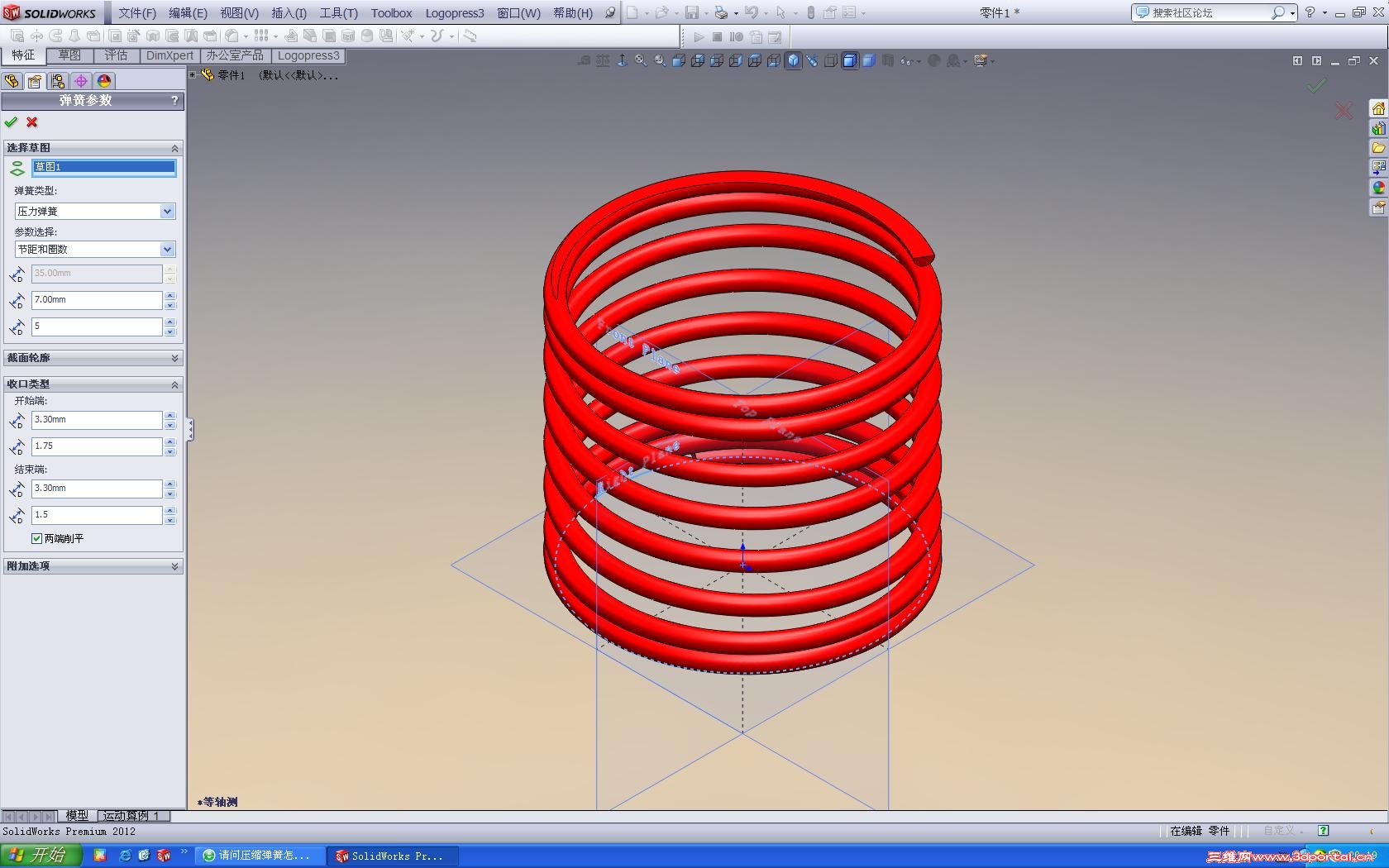

发表于 2012-5-31 20:26:10 | 显示全部楼层 来自: 中国湖北随州
我用的弹簧宏程序
发表于 2012-6-1 09:51:56 | 显示全部楼层 来自: 中国广东潮州
程序在哪 8# szmould
发表于 2012-6-1 20:40:13 | 显示全部楼层 来自: 中国湖北随州
在网上搜的,放到宏程序制定的路径下即可

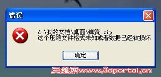

发表于 2012-6-1 23:03:58 | 显示全部楼层 来自: 中国山东东营
& ?  v; Z2 Q8 S0 x! @: B为什么下载后得到这样的提示???
发表于 2012-6-9 19:17:49 | 显示全部楼层 来自: 中国湖北随州
用好压解压

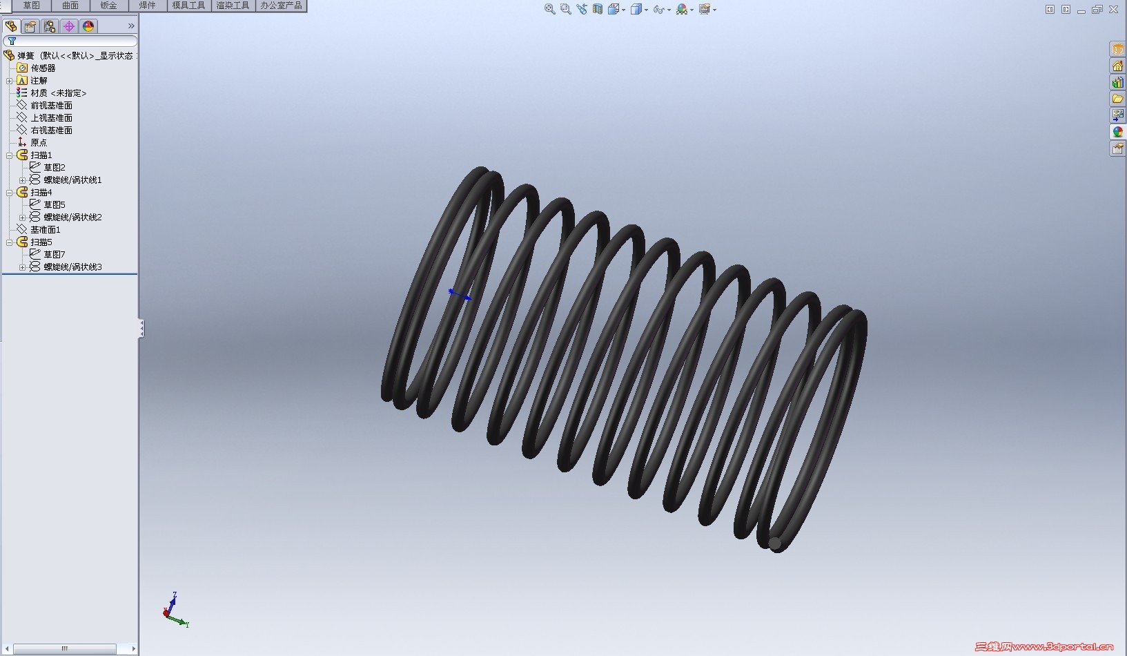

发表于 2012-7-20 17:21:49 | 显示全部楼层 来自: 中国广东肇庆
; z( v7 f5 ^0 Q6 I0 w# C
* _4 p' ?5 I3 X( {弹簧端面磨平是不是要另外切除呢?
) @: ]- D; L) d) p% p
9 P" O& ?. N, a; V8 j找了个视频教程
* R  s2 ]9 q+ y  x  q; `1 Lhttp://player.youku.com/player.php/sid/XMjkxOTg4MDM2/v.swf

xaqt 发表于 2012-5-31 17:05 static/image/common/back.gif
  ?7 P5 ~6 v9 j$ V请问如何将两螺旋线组合在一起,然后扫描成弹簧
& l) o& h: U' q& O& S  a- r
用组合曲线,将两个螺旋线做成组合曲线就可以了

发表于 2014-5-22 16:11:34 | 显示全部楼层 来自: 中国四川成都
我用的弹簧宏程序都没有锥形弹簧的两端压紧画法,有没有人知道怎么画?
发表于 2014-6-20 15:28:26 | 显示全部楼层 来自: 中国四川乐山
用宏画弹簧,真是高端大气上档次,为什么我的运行不了?
