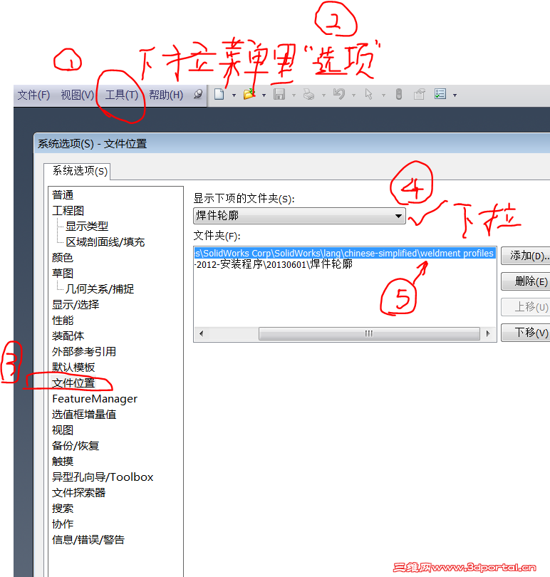

发表于 2014-5-10 14:04:18 | 显示全部楼层 来自: 中国河北石家庄
dinghanjun 发表于 2012-10-30 21:27 static/image/common/back.gif. u) B* G! V/ ]2 Q6 r* J& t
SW2012焊件库好像放在*:\Program Files\SolidWorks Corp\SolidWorks \lang\chinese-simplified\weldment pr ...
2 A# s$ \' g# D0 f3 @' `4 r& C我自己在这里面改的草图,但是打开sw后还是显示那几个零件库,还有“从选项-文件位置”这个在哪个菜单里
发表于 2014-5-10 19:07:47 | 显示全部楼层 来自: 中国陕西西安
: x1 q6 l& S' n 捕获-20140510-1.PNG
