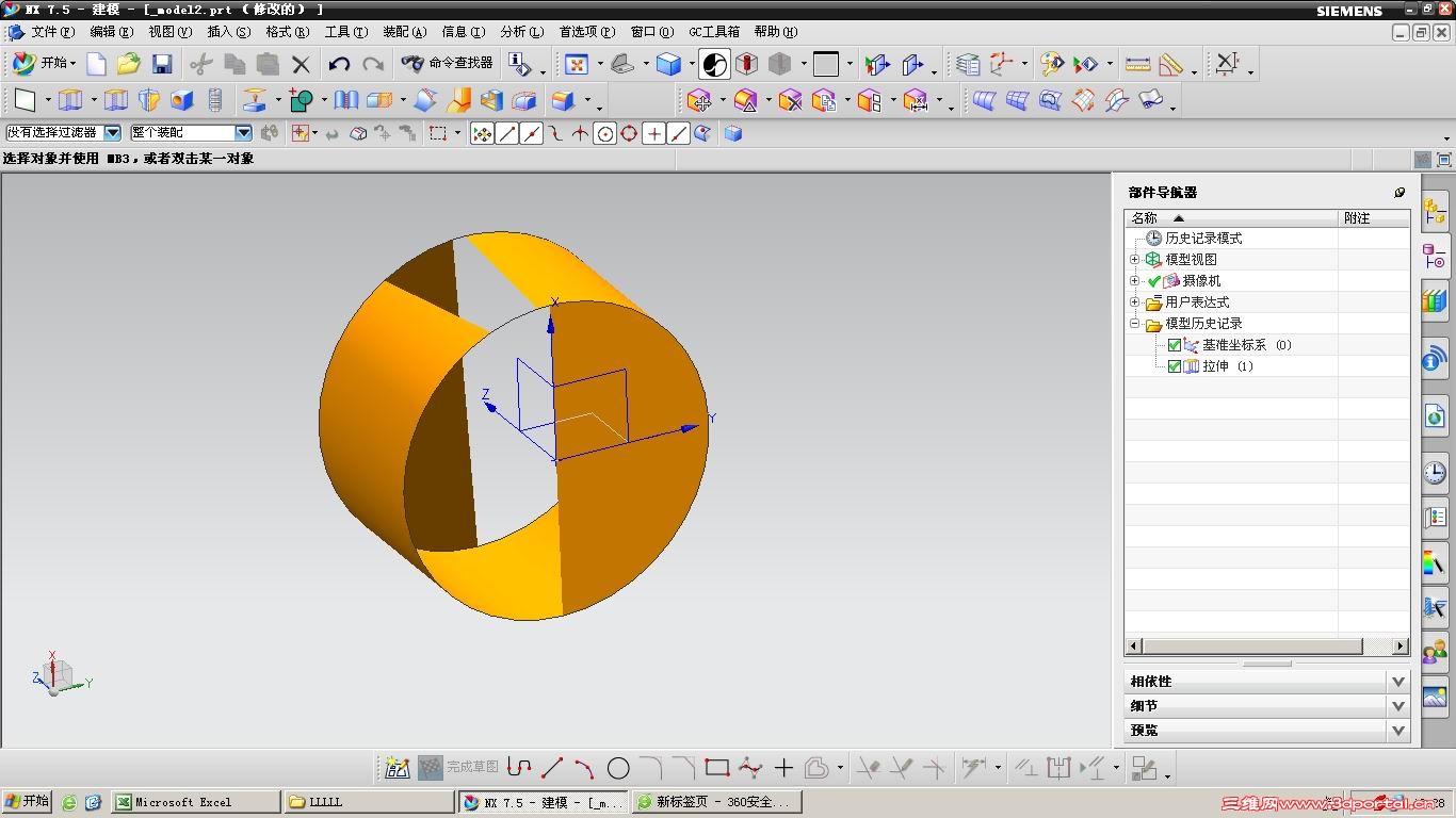

重装了系统后在安装UG7.5结果连拉伸个圆柱都显示的不周全了,请高手指点。* G6 P! c" r, ?* b6 Z

这个大多是本本双显卡的缘故,关掉那个集成卡试试。

我用的是DELL的VOSTRO 1015没有双显卡的、但我将显卡驱动卸载后UG的显示就正常了可没有显卡整个界面看起来就很不爽了

重装驱动,应该就会好了

装了N次驱动了,还是不行,痛苦啊,快来人救救我啊

用驱动精灵更新一下显卡驱动,肯定会好的

还是一样、崩溃了

显示适配器:  Mobile Intel(R) 4 Series Express Chipset Family 6.14.10.5402
3 @+ v/ b! }0 o8 N: v3 c" L图形设备:  Mobile Intel(R) 4 Series Express Chipset Family
+ J3 O6 q! E; D! |, C% _3 t- w透明度方法:  Alpha 圆角透明度- w  n! [6 A5 J5 U
最大纹理大小:  40966 _2 T/ Y  \4 j, v3 [* s
立体查看:  不可用/ U2 d. q+ l, r* g" D
全景反锯齿:  不可用
4 \5 X" y: A* o纹理立方体图:  可用
9 E: v5 D; ]% F* e, \4 @& w% |非二次方纹理:  可用
3 U9 g* P; X0 K" c- x, s对象间阴影:  不可用

2 o! ~0 n7 c5 U* e2 e, N# J9 y' Y现把显卡驱动卸载后图形能正常显示了,但没有
3 T: Y7 f( i6 d' Z8 e$ m; C) r装显卡驱动电脑用起来特别别扭,请高手帮助啊!!!!!

% ]2 F. N3 D( v- ^( i0 f不要把硬件加速放到最大,把硬件加速降到合适的位置就好了(右键点击桌面--属性--设置--高级--疑难解答---硬件加速)
