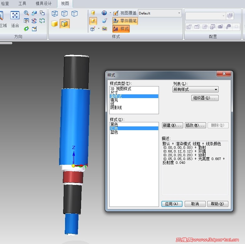

Solid Edge ST4面样式删除及添加+ p$ F' @! _( {* C/ N, w
5 q' U( H! R0 e# V6 o# nSolid Edge默认面样式太多,选择起来有时会觉得麻烦,可以删掉一些,只留下常用的,也可以自行添加新的面样式。
0 n6 \1 o- O% G# \. R& S) i/ O0 M8 Y: n7 D
打开样式,选择面样式,然后就是自由删除,不想要哪个了就直接选中-删除。, X/ A; u8 S7 {5 U, {, z( i# X
+ q) }$ Q! q; E7 w; ^. ?( ~; f6 B要更快的批量删除就在“组织器”中删除。
