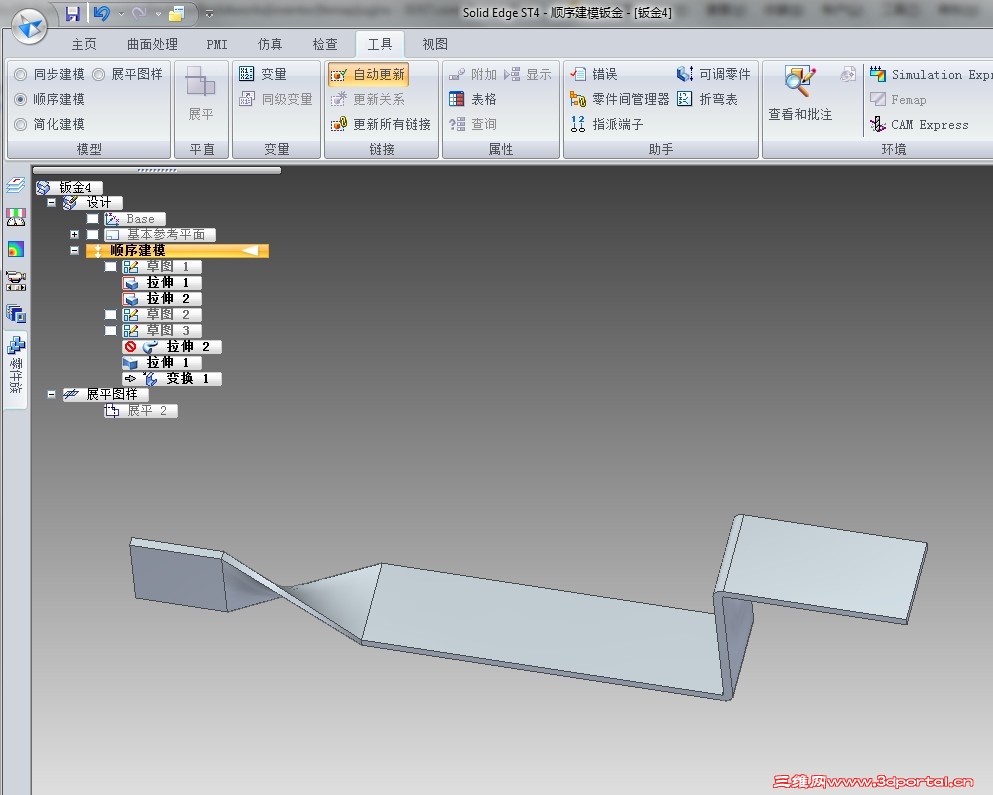

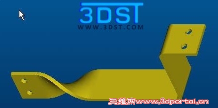

- c" y# x1 t5 V* }' R1 E: b+ W4 o如下图零件在Solid Edge中如何建模?

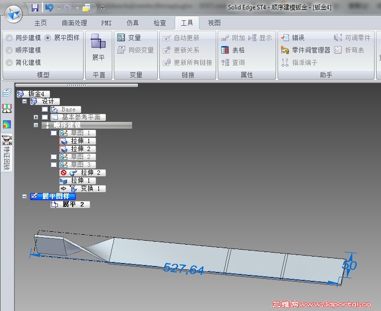

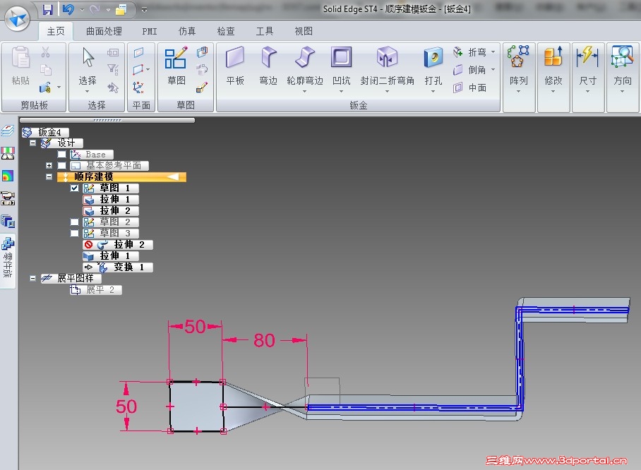

由于是钣金件,中间那个扭曲部分在钣金中不好搞,直接放样钣金是能做出来,但只能做出这扭曲,无法添加其它平板了。
$ O- B  y9 M: v$ b# q" H只能从钣金中转到零件环境建模。在零件中建模时,虽说“扫掠”和“放样”都能做出来,但最终效果不同——“扫掠”特征的在钣金中导致整个零件都无法展平,而“放样”的可以一部分(不受扭曲部分影响的)展平。9 u4 K6 n' J% B2 ]' }2 L9 `) m8 O- S
