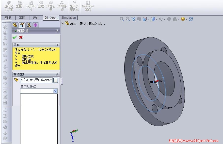

各位大侠:
0 w2 Z8 \2 Q( Z: F" T0 T5 H      你们好!现在遇到一个问题:我用设计表制作管道库,然后当我要设置法兰的连接点时遇到一个问题,选择管道时信息提示管道没有配置,但是我有配置啊 不知道怎么回事 请教高手了。如附图所示: rar文件为10版的管道
化工标准 Ia系列 接管零件库.rar
72.42 KB, 下载次数: 87

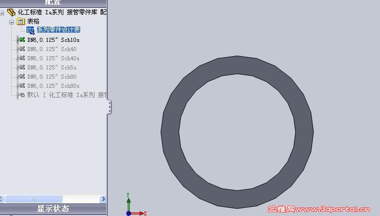

发表于 2012-6-1 15:42:49 | 显示全部楼层 来自: 中国吉林通化
$属性@Identifier* {  w9 W% J0 X( y% j
DN6A,0.125",Sch5s-LaoWang
! S* A8 h, V0 I1 B; G/ e3 [DN6A,0.125",Sch10s-LaoWang
0 X4 v' ~( e: C2 c, ?4 \7 lDN6A,0.125",Sch40s-LaoWang8 b) x( k. k+ I; F9 d$ a' @
DN6A,0.125",Sch40-LaoWang  o- `  q; ?4 V3 H
DN6A,0.125",Sch80s-LaoWang
3 A) k6 |" g, Y7 K0 {% V% xDN6A,0.125",Sch80-LaoWang
" |6 O4 ]. e3 R( B+ b5 K你的“$属性@Identifier”属性与法兰中的对应名称不一致。在管道配置中把-LaoWang去掉试一下。
 楼主| 发表于 2012-6-13 15:37:02 | 显示全部楼层 来自: 中国上海
好的,谢谢。 2# redmoonk
