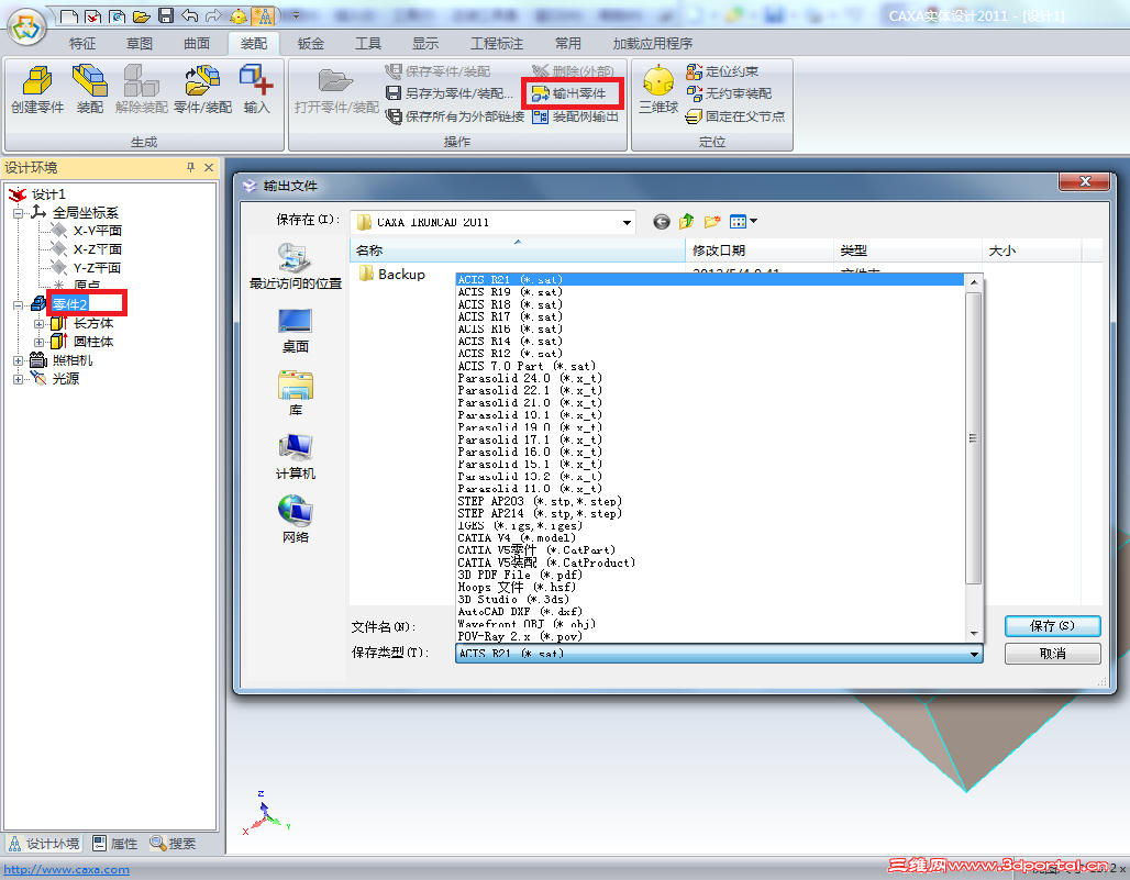

请问各位大侠CAXA的实体文件要怎么样才能转换成STEP或者是IGES格式呢? 0 L+ d/ p  t7 _) Z. g. g. S
我的CAXA2011为什么保存不了这些格式呢?保存不了这些格式 我就无法转到别的软件里面编程啊

在2006里是执行菜单里的输出零件操作,前提是你先要选择好一个零件。2011没有玩过,但是我估计操作步骤应该差不多。

1、选中零件。
2 M* ?- {% m5 U2、装配-输出零件。
. n; G6 L: I# b3、弹出对话框中选择要保存的格式。
