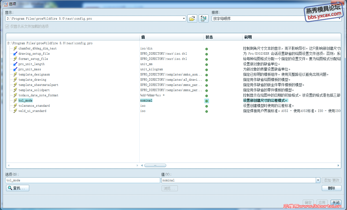

不记得是在哪个贴子上看到的可以直接将32位XP的PRO_E复制到64位WIN7,我的破解方法是用的“”我按此方法复制后shooTERS破解法,现在程序能开,但每次都提示Thumbnail viewer未安装,百度说可以用“是ProE5.0缩略图预览功能,
% J' e( o+ Q  \, U" L4 @在config中设置startup_check_for_visualization 为 no ,具体方法是(在proe菜单栏-->工具-->选项,然后在页面下面有选项和值,选项:startup_check_for_visualization,值:no,按添加以后就不会弹出来了)”方法解决,但我的config里没有startup_check_for_visualization ,请问这要怎么解决,还有就是我怕复制的文件不全,帮忙看看我的config里还少了什么
3 L) v7 D+ v) O( id:\proaram files\proewildfire 5.0\text\config.pro) S' i/ i3 \# B( `  f( {
chamfer_45deg_dim_text
5 E5 A- |5 j8 \" K3 f. v; Zdrawing_setup_file
: l2 e& s. N7 d. {9 [; uformat_setup_file9 r6 b4 m8 U1 W/ b& i1 f$ {
pro_unit_length
# R$ q% M) A* _2 M4 j- L' x6 Bpro_unit_mass4 k, ^% R2 A7 k! d  z
template_designasm
+ S( \7 p' o5 ^! _template_sheetmetalpart
) t4 A* ]% }5 O/ B; }0 dtemplate_solidpart/ I' r2 c. f& d+ z# g/ i7 O( Q8 t
todays_date_note_format1 ~8 L% W" H6 p% Q
tol_mode, m5 j$ c$ M! p' Y4 B
tolerance_standard
* C; n. V: q  v, p/ ?5 _2 Yweld_ui_standard
6 l8 R$ l) w% y( @6 {2 @& W哎,字终于码完了,我怎么不能上传图片呢

startup_check_for_visualization 值 no   直接加进去就行了,我还以为你说5.0 没这个选项,我亲自试了是可以的。

只要人家的是安装破解版,你把安装后的文件和配置文件复制过来即可。去如果保持路径都不变则只要把网卡号都改过来即可使用。前题是人家设置license文件为所定、没有服务器。也就是说你不必破解。不要理采提示的没安装看图软件,不影响使用。另外你的config文件不全。
