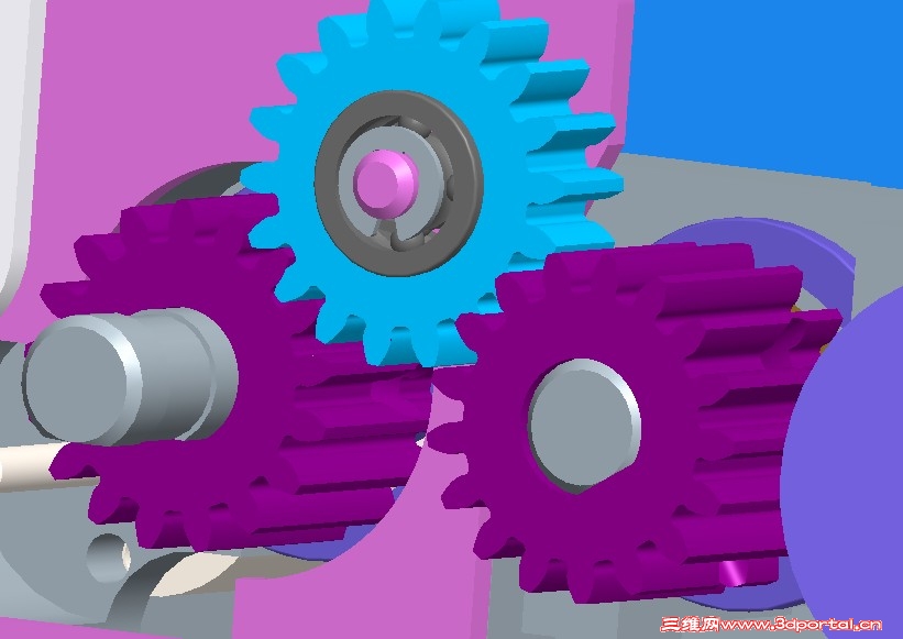

0 A  E8 m6 D# z- f我是做精密机械设计的,象复印机、打印机、银行机金融机等,常用同步轮传动,有时会用到齿轮。但由于齿轮噪音大,因此总是避开用齿轮,有的避不了的,还得要齿轮传动。如下图的传动,噪音大,请问,如何降低这个噪音呢?

齿轮传动系统的噪声分析: E: L" Q, d5 B! |9 e
为从设计角度出发降低齿轮传动系统的噪声,我们就应首先来分析一下齿轮系统噪声的种类和发生机理。2 p+ P, P# \1 K" Y) H1 \. y
在齿轮系统中,根据机理的不同,可将噪声分成加速度噪声和自鸣噪声两种。一方面,在齿轮轮齿啮合时,由于冲击而使齿轮产生很大的加速度并会引起周围介质扰动,由这种扰动产生的声辐射称为齿轮的加速度噪声。另一方面,在齿轮动态啮合力作用下,系统的各零部件会产生振动,这些振动所产生的声辐射称为自鸣噪声。
) T# _6 ^$ z$ F! U7 i对于开式齿轮传动,加速度噪声由轮齿冲击处直接辐射出来,自鸣噪声则由轮体、传动轴等处辐射出来。对于闭式齿轮传动,加速度噪声先辐射到齿轮箱内的空气和润滑油中,再通过齿轮箱辐射出来。自鸣噪声则由齿轮体的振动通过传动轴引起支座振动,从而通过齿轮箱箱壁的振动而辐射出来。一般说来,自鸣噪声是闭式齿轮传动的主要声源。因此,齿轮系统的噪声强度不仅与轮齿啮合的动态激励力有关,而且还与轮体、传动轴.轴承及箱体等的结构形式、动态特性以及动态啮合力在它们之间的传递特性有关。8 ?# S' J6 N5 R) {
. U' o, f( j3 e) K. M, h一般来说,齿轮系统噪声发生的原因主要有以下几个方面:" `. f; ~: M6 M& G8 X  ?) q
1)齿轮设计方面。参数选择不当,重合度过小,齿廓修形不当或没有修形,齿轮箱结构不合理等。齿轮加工方面 基节误差和齿形误差过大,齿侧间隙过大,表面粗糙度过大等。
3 X$ }( V3 x/ b+ j6 a2 o" c2)齿轮系及齿轮箱方面。装配偏心,接触精度低,轴的平行度差,轴,轴承、支承的刚度不足,轴承的回转精度不高及间隙不当等。3 K2 v/ I* s& G4 L4 w) b/ _
3)其他方面输入扭矩。负载扭矩的波动,轴系的扭振,电动机及其它传动副的平衡情况等。

0 _/ M- n( n% s- c( W/ r- H一、选择材料$ x6 \+ J' p2 \0 U) E1 e& B+ o8 e# t
( A7 e3 G) t& \- W! o, y6 \  齿轮的材料一般有碳素钢、锻钢、铸钢、铸铁和非金属材料(如尼龙、夹布塑料)等。为了降低齿轮传动的噪声,在某些强度要求不高的场合,可大胆地使用非金属材料作为首选齿轮的材料。特别是随着我国科技工作者对非金属材料的研究和开发逐渐深入,用非金属材料制造零件的强度、精度将逐步提高,它将越来越被机械设计工作者所青睐。同时,也可在一对啮合齿轮中,一个齿轮采用非金属材料,另一个齿轮仍用金属材料。一般是小齿轮用非金属材料,大齿轮用金属材料,可以降低齿轮传动的噪声。
0 A- t" Z% P8 s6 q; a( e( _: X) b" T( c6 j: Z' w6 r
  二、选择齿轮的参数
0 I7 `  [" x8 [, W  E
7 [+ B. x+ k$ P, K% @  选择齿轮的参数时,应有利于降低齿轮传动的噪声。选择齿轮的齿数时应以多齿数为好。即:中心距确定后,在满足弯曲疲劳强度的前提下,尽量降低模数。由于d=mz,当齿轮的分度圆直径d一定时,模数m越小,齿数z越多,增加了重叠系数,从而降低齿轮传动的噪声。同时,由于模数降低,齿轮的加工成本也会降低。另一方面,当不能降低齿轮模数时,应先考虑采用斜齿轮,这样也可以增加重叠系数,降低齿轮传动的噪声。在斜齿轮传动中对于螺旋角的选择要求很高,原因是由于螺旋角较小,体现不出斜齿轮传动的优点,而螺旋角越大,相应地带来轴向力的增大,所以一般要求螺旋角在8°~20°之间。而实际应用中,较小传动功率的条件下,螺旋角可稍大于16°为宜,这样降低噪声的效果更为明显,并且又不能引起较大的温升(因螺旋角较大,则轴向力增加,会使无用功增大而产生高温)。再次,我国对一般用途的齿轮传动规定的标准压力角α=20°,但对重合系数接近2的高速齿轮传动,推荐采用齿顶高系数为1~1.2,压力角为16°~18°的齿轮,这样做可增加轮齿的柔性,降低齿轮传动的噪音。
; o3 S; [8 m) ]1 M8 @0 `1 E$ `5 \$ Z- b9 P9 `
  三、结构方面- t/ Z4 c' J/ i/ j
4 a# s- J) D! h( w# m0 I/ n  齿轮尽量避免采用实心结构,而应设计成腹板式结构。也就是只要强度满足要求,齿轮应尽量减轻重量。这样可使齿轮的固有频率降低,从而降低啮合的噪声。
; b  ~6 n8 G& X& b6 Y5 @& y5 ]# R5 O" L2 j" ^, Q3 c
  四、装配方面# a3 @1 v: L5 D7 `
/ P0 }4 Y# Y# D" l& T: b; D
  装配质量对齿轮传动噪声影响较大。选用同一台机床加工出来的左右旋齿轮组装,将有利于降低齿轮的啮合噪声。装配前要特别注意先清洗齿轮端面的毛刺,因为端面毛刺在啮合的过程中直接产生噪声,有条件的话可对齿廓间作降低噪声修缘。
/ Q" H/ T, n  t) n7 h
/ d, [5 |( b: u' l9 ]' X+ Z  五、模拟工作状况的跑合
4 F0 y3 g  j& ]' M) \
5 C  {3 B1 p7 b) P0 p. N, \! v  对于以上措施仍达不到要求,又五条件提高齿轮加工精度时,模拟工作状况的跑合是最有效最廉价的方法。跑合时,在啮合区涂上研磨膏,然后正转10~20h,再反转同样的时间。跑合时要注意不要让研磨膏进入轴承部位,以免造成轴承磨损。跑合后要把设备清洗干净,不留研磨膏和磨屑。
- P* D0 c) W$ x  y- _, ?, C/ }4 E8 U' N7 a" G/ l, G1 k
  总之,采用齿轮转动时,在齿轮的设计、制造和安装上要采取实用有效的方法,这样可以降低齿轮传动的噪声。对于改善工人的工作环境和身体健康都具有十分重要的意义。

减少齿轮噪音的方法:+ f! A4 g6 o& _6 K* T
" _0 n+ f. v% n+ w: C4 O( {. m    为了避免减速机不能通过出厂测试,原因之一是减速机存在间歇性高噪声;用ND6型精密声级计测试,低噪声减速机为72.3Db(A),达到了出厂要求;而高噪声减速机为82.5dB(A),达不到出厂要求。经过反复测试、分析和改进试验,得出的结论是必须对生产的各个环节进行综合治理,才能有效降低齿轮传动的噪声。1 k6 P: R" d/ p! v( e5 E/ {3 ]& p: j4 L+ L
$ \! E7 k: w$ n" S5 L/ P6 `9 Y2 o    1、控制齿轮的精度:齿轮精度的基本要求:经实践验证,齿轮精度必须控制在GB10995-887~8级,线速度高于20m/s齿轮,齿距极限偏差、齿圈径向跳动公差、齿向公差一定要稳定达到7级精度。在达到7级精度齿轮的情况下,齿部要倒梭,要严防齿根凸台。$ _/ y; w) z7 f: A8 P3 u+ ?( r

简单来说,! W* M% {& ?8 m/ ?9 u- v5 h- W
1  如果传动负荷不是很大,齿轮用降噪材料加工,如尼龙66、聚氨酯、夹布胶木等。) Z5 J0 D; K7 j  L  P. V
2  加工精度根据条件尽量提高,表面粗糙度尽量降低。
* w1 M& \; f; `# u  S3  注意合理润滑。. Y; B/ m9 U4 e) i+ M) d- C
4  机壳采用封闭式。
