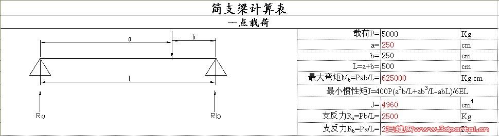

每日一题001:算算5吨静载,跨中受力,准备采用工字钢钢梁,简支梁跨度5米,需要什么型号工字钢?7 N# T0 X: C; M9 C# `* w% g
算出来奖励10SWB
% W. m7 P% R$ I( ?) J要求有计算步骤

' J4 B+ _6 N/ h- W+ E1 l7 T  m7 \使用美女版主编制的电子表软件5秒计算得出计算结果见截图
; \' C2 `3 w( H1 E4 K* U" i1 k根据结果计算惯性矩最小需要4960cm4
4 b) v3 q- ]+ ^5 f选取工字钢25a 5020cm4

M/W≤[σ],最大弯矩M=PL/4=5000×500/4=625000kg•cm9 r, w7 Y8 A9 {! p9 d, r  T! M
若材料为20#钢,[σ]=1300 kg/cm^2    截面系数W=M/[σ]=480.8 cm^3
/ ?# d: g/ N( }5 ?4 w) t" q选用工字钢28a,截面系数W=508cm^3。

( _& _6 @5 o5 {9 W; [3 I高老师好!我有几点疑问,我们共同探讨一下:9 u; f" ?5 p! Q) Q2 O
1、工字钢材料我印象中一直是Q235系列,请高老师提供一些工字钢材料的资料。0 |8 s+ p  r, [4 M
2、高老师计算时考虑了强度,有没有考虑刚度?尤其是钢梁挠度?' d: {5 [5 R( D; P4 f  R3 q
楼上2位得出的结果不同,我们就此展开讨论吧

1 g/ o$ }. ~  G1  关于工字钢的材料,GB/T 700中技术要求叙述,一般为从Q195到Q275,其它牌号可由供需双方协商。参考起重、矿山等行业常用工字钢牌号有20、20Mn2、Q345等。考虑到有一定挠度,就选了个20#。
. F/ j3 J# T+ A* ]- L7 T+ I1 a2  关于刚度计算,题中没说干什么用,如果是单梁吊车就得考虑小车爬坡问题,按起重机制造技术条件规定,挠度一般在L/1000,使用至L/700就不能再用,需落地大修。
, Y0 p$ y; s4 J) c这里题中只是说5吨静载,显然不属于吊车之类,题中没要求挠度限制,所以就没有进行挠度计算。这里可以计算一下:
1 H) Y# [5 b0 v) m5 g! R- P. @最大挠度f在跨中,f=PL^3/(48E I)  查得E=2100000 kgf/cm^2 ,工28a I=7170 cm^4# v- a2 z! m( ^# T0 W6 U& @2 h
f =5000×500^3/(48×2100000×7110)=0.872 (cm)=8.72 (mm)
4 O% y8 P6 Y" U( k# ~若行电葫芦,允许挠度为5000mm×1/1000=5mm,最大不得超过5000mm×1/700=7.14mm
  x, o6 q  I! u按挠度要求,工字钢28a还是不够的!
