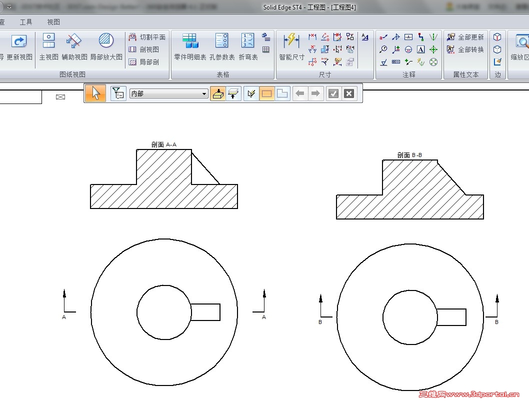

Solid Edge ST4新增功能-工程图不剖肋板
( X' M$ V( M: ]. Q/ R' M在ST3及以前版本中,Solid Edge工程图处理肋板特征的剖切一直为大家所诟病(国标中貌似要求是不剖的,但软件偏偏都自作多情地帮我们剖出来了。画蛇添足费力不讨好)。& A; r& j% R  D- Y& z
现在终于在ST4版本中作了改善,让我们可以自由选择对这个“肋板”特征剖还是不剖。
2 j# u9 r1 R6 ^# \8 _0 [+ w设置的地方一个是直接在视图属性中,还有一个地方就是选项里。
& T- R: M/ S0 A3 W2 I) C这个改进就非常实用。还用ST3的赶紧升级吧。
