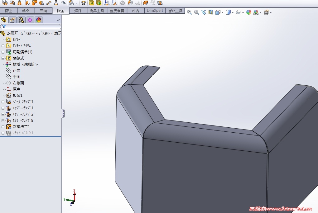

下图的各个对角处的裂缝,请修改为闭合,弄出展开平板图,谢谢

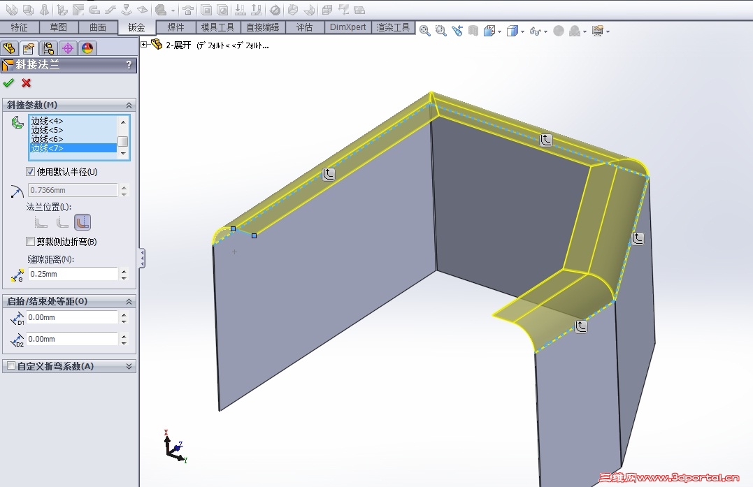

. y* D: B' `9 @8 U楼主,用"斜接法兰"是否更合理?
" Q, o9 W8 h8 E* s 1.jpg 2.jpg * f4 |, n3 N6 T6 V4 ~
6 r7 q; |8 i% X! g2 W  Y 2-展开.rar (164.99 KB, 下载次数: 16)
