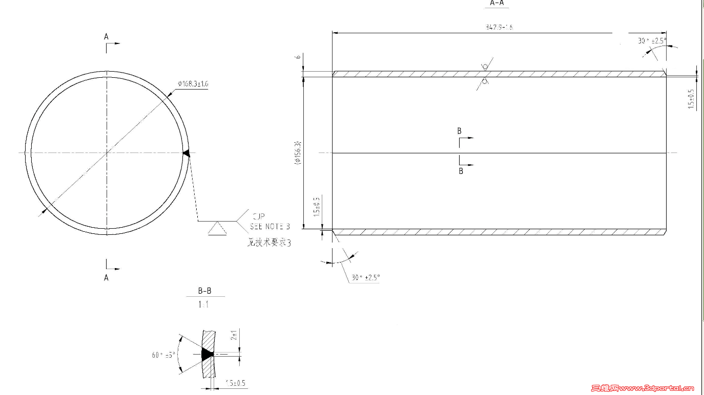

发表于 2012-6-2 15:47:04 | 显示全部楼层 来自: 中国浙江嘉兴
回复版大:% }; I$ L3 X  \. d
这方面经验我不是很多,前不久做了一个筒体。大家看看这个下料尺寸为多少合适?

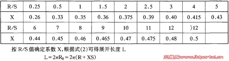

筒体内径R,板厚S,中性层系数X,有如下经验数据: 中性层系数.JPG
rgsmdqy + 5 答疑解惑

 楼主| 发表于 2012-6-2 21:24:40 | 显示全部楼层 来自: 中国内蒙古包头
本帖最后由 rgsmdqy 于 2012-6-2 21:29 编辑 + a& G1 H5 Y9 }
" ~! X. P' ^- w1 Q78/6=13 K=0.5$ B- q" o5 u" ^: p2 Z, W
(156+6)X2X3.14=521
