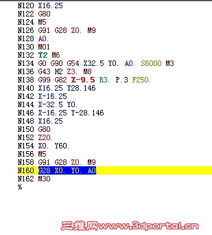

请教高手怎样取消G28 X0Y0这段程序啊,x6mu1 默认铣床的

打开后处理,搜索tlchg_home, pbld, n$, *sg28ref, "X0.", "Y0.", protretinc, e$3 ?9 b) k- q7 {6 f5 v' d/ C% H7 V
改成tlchg_home, #pbld, n$, *sg28ref, "X0.", "Y0.", protretinc, e$
. w5 v9 m( A2 T4 `即可

请问版大,怎样改这个后处理最后一段为G90 X0.Y0.M09呢?
