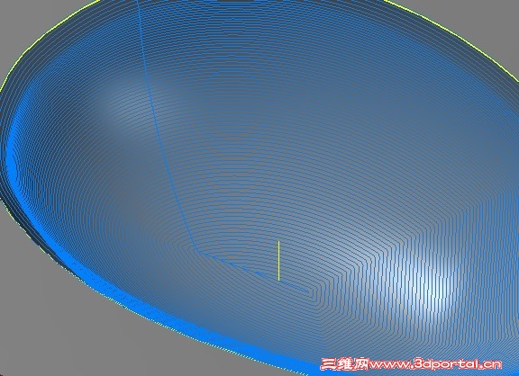

最近在学曲面编程,上午编了个程式,请大家给看看哪有改进的,9 E, K" `/ P( c" H
还请大家多指教指教谢谢!!!# {) K- }# z7 n& l/ q* e: u
这是从PM里转过来的图,比较简单,试着做了下,
! R1 c  d+ ^3 T4 y& ^刀具选择上我是按我们厂里现有的刀具来选用的,转速进给什么的也是按我做铝产品的方法来做的,可能有些刀路没给转速什么的也会么,主要是看看刀路有什么改进的地方
! D+ m9 o; l" u- i! H$ |6 m9 Z( r 1.jpg " v( E! u! S( g- V; s8 l6 c

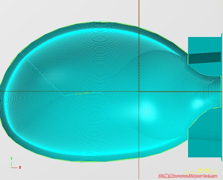

这里用的二维开放挖槽加工到位

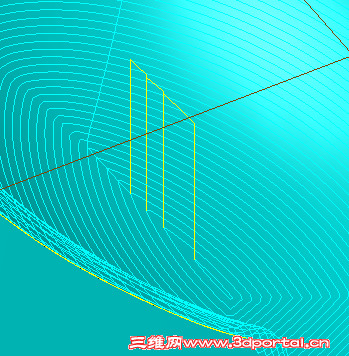

7 L4 P5 D9 t/ p2 E3 a8 [% L 2.jpg & ~3 R* ~6 q, m/ r3 O" j
这里用的3D等距加工

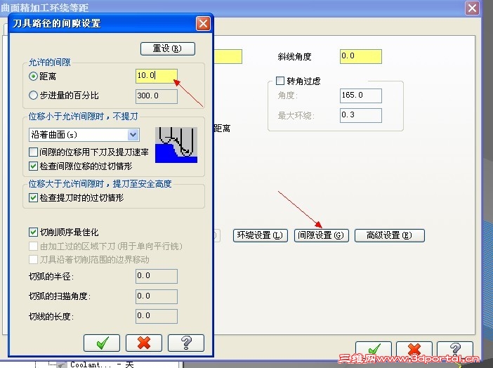

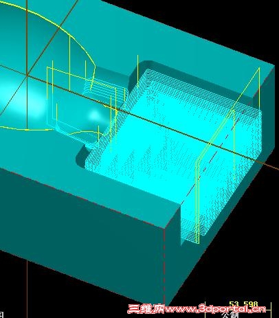

* I$ r/ M# y& h8 J到下面这里会有几次提刀不知道能不能避免,或者加上一个类似于PM的法向圆弧的切入
8 T; i6 i# G$ s+ ~0 u) N, ^ 4.png ' b( \, [7 m: \* ?& ?/ ^  |$ }

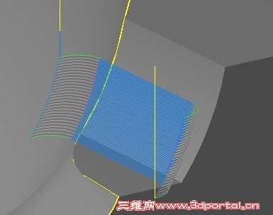

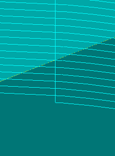

) ^% ]4 d1 J* e5 F. u这个地方退刀的时候为什么回到靠近曲面的地方?

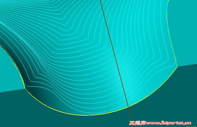

发表于 2012-6-2 13:32:28 | 显示全部楼层 来自: 中国山东烟台
1.如果想去除跳刀,可以增加刀路间隙的数值,按照PM叫法就是 加大 长/短分界值1 q' m' F" q' I1 a$ A7 S/ ]% [
" |% n( p9 t! U  p8 h' W4 o2 U9 z来去除那几个跳刀
+ N; n5 X0 H& p8 ~! m; y 1.jpg 8 y4 N& H3 F, `

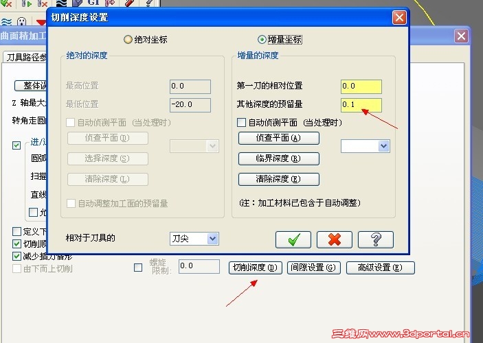

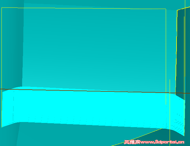

2.虽然你设置了干涉面,并设置了干涉面预留量,但实际你底部的干涉面依旧加工到尺寸了。你要在深度控制中设置Z轴切削范围。你可以在绝对坐标方式中最低位置设置为 -19.9或者在相对位置中,其他深度设置为0.1,这样的刀路既不会过切,也不会出现你的那种情况,而且干涉面预留量还符合你的设置。
: o$ i# m/ c/ C  C1 J- r. G7 a 2-2.jpg 6 s) f; K" }/ z. D2 s
 楼主| 发表于 2012-6-2 13:38:36 | 显示全部楼层 来自: 中国河北石家庄

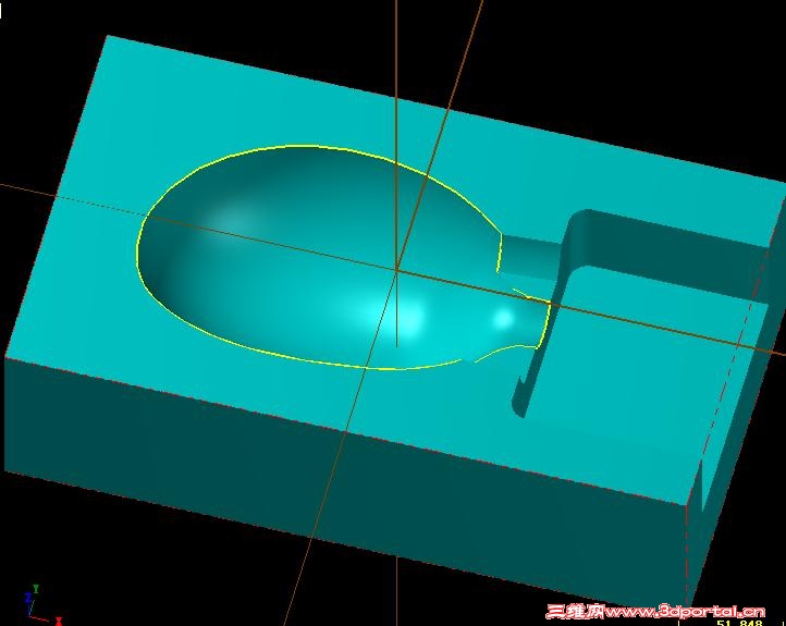

谢谢版大,受教了,
  C( o0 K- f& \) Z1 L7 B9 w最下面这个图呢?怎么没有说明?
发表于 2012-6-2 13:39:35 | 显示全部楼层 来自: 中国山东烟台
最下面只是设置完后计算出刀路的效果罢了。
