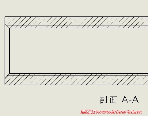

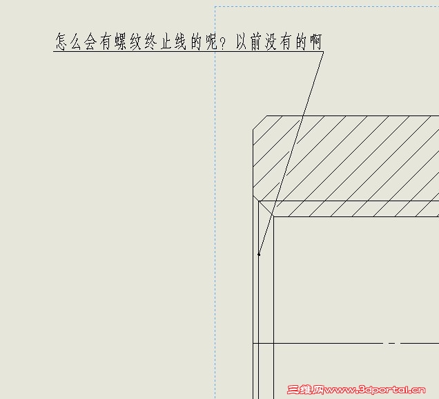

[求助] 工程图螺纹线
发表于 2012-6-2 13:09:34 | 显示全部楼层 |阅读模式 来自: 中国江苏常州
最近工程图的螺纹装饰线突然有终止的线了,以前没有的啊,哪位大大给解释下呢。。。! A+ Z6 _" I1 [2 s; Y8 [$ i, ?
# Q& o* ^" C/ l) P8 w 未命名.jpg

你是不是倒角之后做的螺纹线啊,倒角之前做可能就没有了,纯属猜测,你试一下。

在“注解-详细”里有没有设置选项?

3楼说得有理,你试一下。我之前也有碰到这个问题。就是螺纹在倒角前后试了一下。

3# 雪野飞鹏
! v% U& ]4 H( @* m+ D" H1 E# A
( F$ u5 N( m5 A& L3楼是正解
发表于 2012-6-4 12:42:32 | 显示全部楼层 来自: 中国福建厦门
3楼正解啊,我也碰到过。
