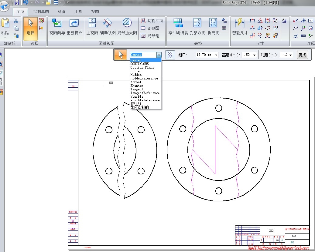

Solid Edge ST4断裂线样式及线型选择4 a9 b# Y+ h, z  K8 {5 |
; k( F6 E, P4 v4 V7 g) N' M2 l在第一个框里选择线型,自由选择吧。
/ l$ Y6 }( u2 r' y1 ?, _& @5 c8 @  s# z" w
后面的这个框选择类型。
- N4 l8 A" s9 r4 E9 P, W9 E 断裂线.jpg - M; `- O$ N; w4 p' i& ^' d1 \9 g
这个断裂线命令有点绕,像这样生成后,要是想编辑,就开始绕了。仍然是用此命令,然后不要点右键,而是点上面的选择箭头——等于是退出,不完成整个操作,2 v' C- M& _0 P, e1 z
/ V+ b3 U! i, J0 L
然后往回修改呢,就这样,右键确认。4 ~' ?# i. A+ S
, Y% ^! o0 k' U6 Y0 C区别就在“选择”还是“右键”
