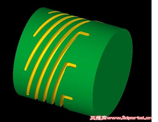

大家好,发个档案看看喧个零件怎么做加工,此题的目的是抛砖引玉,增强下学习的气氛。

又是4轴的,做1个槽。然后就像

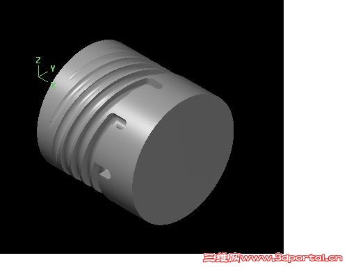

刚做好一个现在上传上来

x6版做的 7# whmwzj

请教版主,能发这个图的详细说明吗?真的想学啊~~看了文件,还是不明白~~
 楼主| 发表于 2012-6-5 22:39:13 | 显示全部楼层 来自: 中国福建泉州
就是曲线多轴刀路做的,做的时候做好刀轴向线定义好主轴方面就可以做出来的
