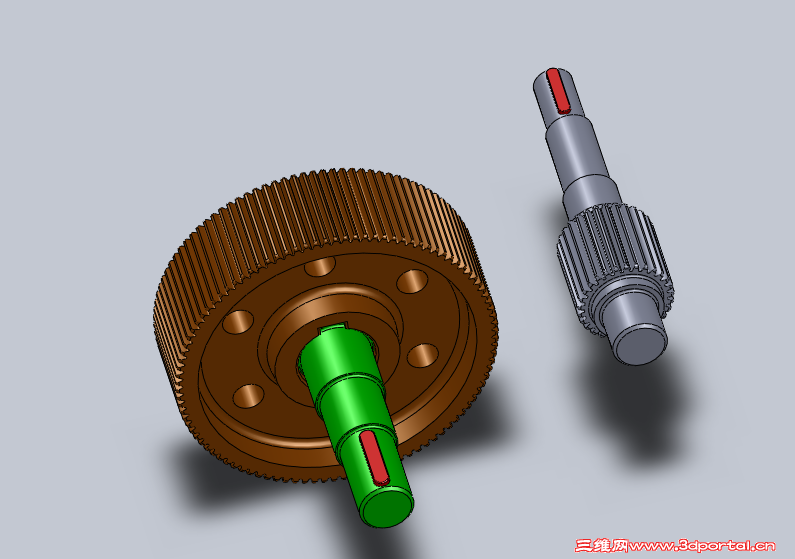

. N9 x6 b; B) f  D! P求解各位高手,solidworks齿轮装配怎么办

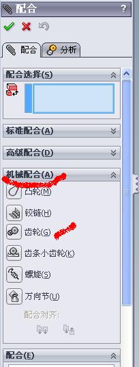

配合-机械配合-齿轮
发表于 2012-6-3 09:12:40 | 显示全部楼层 来自: 中国江苏无锡
用机械配合中的齿轮配合

初始配合:1.分度圆相切,确定齿轮之间的距离;2.确定齿与齿的相对位置.
; i/ \3 E0 ^, M! E& Y$ C     确定齿轮间的位置关系后,删除这些配合关系。# Z: J4 G$ G  N* U# E* R1 U
用“机械配合”中的齿轮配合,确定齿轮的运动关系。
