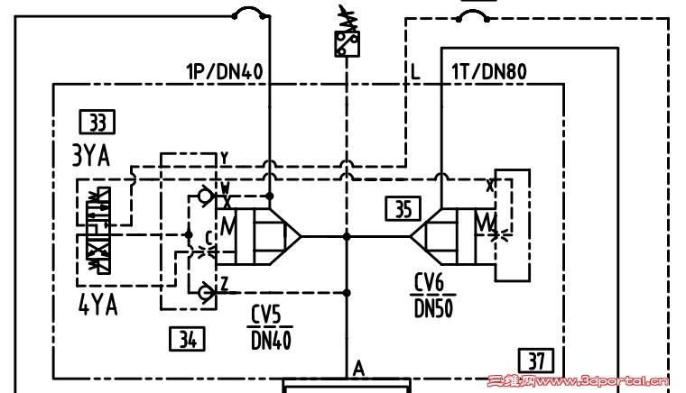

[已解决] 请大家帮忙看一下这是啥元件、完成啥功能
发表于 2012-6-3 14:55:14 | 显示全部楼层 |阅读模式 来自: 中国甘肃嘉峪关
谢谢大家了,急用
发表于 2012-6-3 19:52:48 | 显示全部楼层 来自: 中国江苏无锡
是整个模块吗?图不完整难以准确分析,A是什么元件,最好把整个图配出来看一下或者说下使用场合
发表于 2012-6-3 20:26:07 | 显示全部楼层 来自: 中国河南安阳
这是一个两位三通阀吧。
发表于 2012-6-3 22:23:00 | 显示全部楼层 来自: 中国广东广州
是一个三位三通阀吧,当DT3和DT4都失电时,左侧油路应该存有一定的背压,使两个插装阀关闭,A与其它两条油路切断,即中位机能。当DT3得电时,右侧插装阀打开,左侧插装阀关闭,A口与右侧油路相通。当DT4得电时,左侧插装阀打开,右侧插装阀关闭,A口与左侧油路相通。

发表于 2012-6-4 07:51:27 | 显示全部楼层 来自: 中国江苏南通
控制两个插装阀的换向阀吧
发表于 2012-6-4 20:41:36 | 显示全部楼层 来自: 中国河南安阳
确实是三位。
发表于 2012-6-10 13:59:49 | 显示全部楼层 来自: 中国河北沧州
三位三通换向阀,用插装阀是考虑需要的通流能力比较大吧
发表于 2012-6-14 14:28:48 | 显示全部楼层 来自: 中国北京
4楼正解,插装阀组
发表于 2012-6-19 23:35:30 | 显示全部楼层 来自: 中国福建龙岩
4楼说的没错,就是三位三通换向阀,插装阀用在这里,就是通过小通径的电磁换向阀实现大流量系统的控制
发表于 2012-6-20 22:11:51 | 显示全部楼层 来自: 中国山西太原
标准二通插装阀 三位三通换向阀。
发表于 2012-6-22 09:05:52 | 显示全部楼层 来自: 中国吉林长春
应该是两通插装阀组吧
发表于 2012-6-22 11:31:38 | 显示全部楼层 来自: 中国湖北十堰
学习了,谢谢提问与回答
