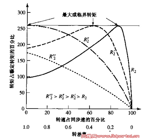

发表于 2012-6-3 23:02:17 | 显示全部楼层 来自: 中国江苏
是的,对于异步电机来说,没有负载、没有损失时电动机的输出转速就是同步转速。
7 d. X" c9 p) T' v8 w. }# E* ]对于同步电机来说,不论负载如何变化(在电机工作范围内),总是同步转速。
. b5 P: `9 w+ |; ~, d- t' O% J" A5 ^: x/ Y
在正常工作时,负载转矩越大,输出转速会偏离同步转速越多,电流会越大?是的!
1 o$ G: v4 r$ s. f( `2 z0 X
2 s% l# x  z7 C; W机械特性(电机转矩-转速特性)越硬,转速随转矩变化越小,电机在工作范围内输出转速变化范围越小。机械特性越软,转速随转矩变化越明显,电机在工作范围内输出转速变化范围越大。一般转子电阻越小,电机机械特性越硬。& q$ O- n5 J2 ]5 {" x+ J. y+ M
当负载转矩增大到一定程度(最大转矩breakdown torque),电机就带不动负载了,就会停转,停机时电机提供的转矩为(启动转矩或堵转转矩)。电机最大转矩与额定转矩之比称为过载能力。
9 I& }. x& Q$ k3 [8 B根据电机设计是特性的不同,最大转矩可以大于、等于或小于堵转转矩。如下图,R2为转子电阻。

 楼主| 发表于 2012-6-4 13:41:41 | 显示全部楼层 来自: 中国陕西西安
多谢前辈,工作稍稍涉及到电机,如果自己去看书查资料不可能一下抓到重点,会花很多时间。前辈讲的很清楚,正好是需要了解的重点,够我用了,多谢
