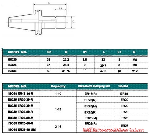

请问ISO25锥孔的尺寸是多少呀?大端直径是多少???谢谢!!!
发表于 2012-6-4 09:53:22 | 显示全部楼层 来自: 中国山西太原
ISO25锥度为7:24,下表中D1为锥柄大端直径,锥孔大端直径应比刀杆锥柄大端直径稍小。
