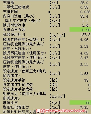

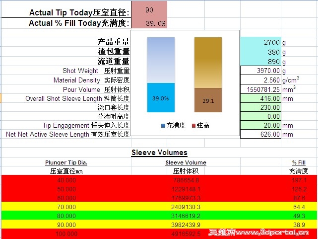

在坛子里找到不少东西,放上两张自用的压铸计算表格!
充满度与力劲机参数计算.rar
13.37 KB, 下载次数: 59

怎么只有1个表格?但还是谢谢!
