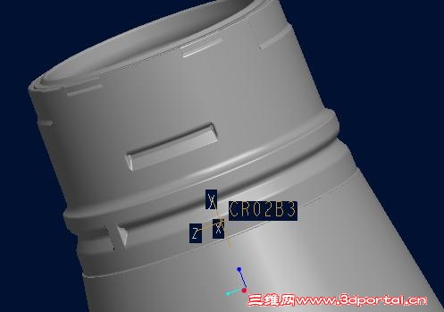

普通车床加工后放电加工,电极该怎么做呢

环状部分做一个电极(半环)不方便,有四轴以上数铣(没有的可以用三轴+分度头)的不如先数控粗加工一下(留下局部不能清角的地方),然后分别做电极,配合分度头加工。
