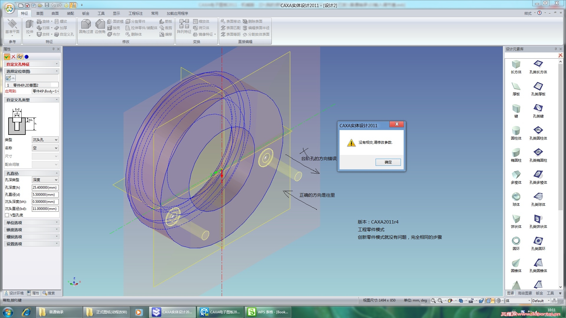

今天装了装了个D版的CAXA实体设计2011R4,碰到一个问题,很古怪的问题。
( P6 e, F# a! {4 [    本人用过Solidworks,pro/e,ug,inventor等设计软件,都没有碰到这种问题,很古怪!
. {: G! w  Z* Z, ~5 x  O
. I" Y8 {3 F6 T% p: L) Y3 ?2 T! Q  O    在操作“自定义孔特征”时,在平面上打孔,孔竟然朝外,跑到模型外边去了,用了7年三维软件第一次见,感觉很滑稽。具体看图片!3 h+ d- o( v5 B% |
    在工程零件模式是这个样子,创新零件模式正常。/ I. |( S' d. y- M$ x
  ~9 g8 A/ b3 i$ e    我把我做的文件也上传了,请大家分析原因,CAXA实体我是新手,可能有操作错误,但是在错误孔不可能打到材料外/
" ]6 k" e# h- H    郁闷一天了,请大家帮忙下。

0 h- t2 D, E8 j" E# Z3 @) A' \
  ~% E' ^2 v  B楼主用了7年的Solidworks,pro/e,ug,inventor等设计软件,不明白楼主为什么会对CAXA实体设计感兴趣,还为此“郁闷一天”,对此有一点点好奇,楼主能否解释下?
+ v. k/ {/ e& Y$ A* O; F下面就凭浅见解释一下你所提的问题:6 o- M% n+ R' T* m9 q
1.这种情况在创新零件模式下也会发生,在创新零件模式下简单直观的方法是采用三维球直接反向。
" |0 `. p1 V$ j" q4 a0 |& b2.在工程模式下应该使草图平面和零件打孔面一致(在创新零件模式下也应该一致啦)

发表于 2012-6-11 06:48:31 | 显示全部楼层 来自: 中国河北邢台
  v0 h" Q2 \+ G7 V* H& f* o' a0 R
! V) R" {( A# \3 q楼主说的很好。
0 @7 H7 y  W/ t其实,使用CAXA实体设计,个人感觉,三维菜鸟比三维老手(指之前使用诸如SW、UG、PORE等)更容易上手。原因就是实体设计的创新模式,不同于其他三维软件的操作模式。更加简单、快捷。尤其是三维球,可以说是CAXA实体设计的独门绝技。4 ~" w6 E5 r  g5 P( \& z
使用实体设计,最好抛开原来固有的其它三维软件的操作习惯。
0 [& _0 v9 O5 }楼主说的孔在外面的情况,其实很简单的方法就是点击句柄后,通过包围盒输入尺寸,可以任意方向的。即,点哪头的,会往哪头延伸。
: |% o  S2 F. x2 |% u最重要的是:掌握了三维球的使用,你的实体设计可以说掌握了一大半了。
5 }# _9 s2 ?: D  D, q我也是实体设计的爱好者,处于菜鸟阶段。
