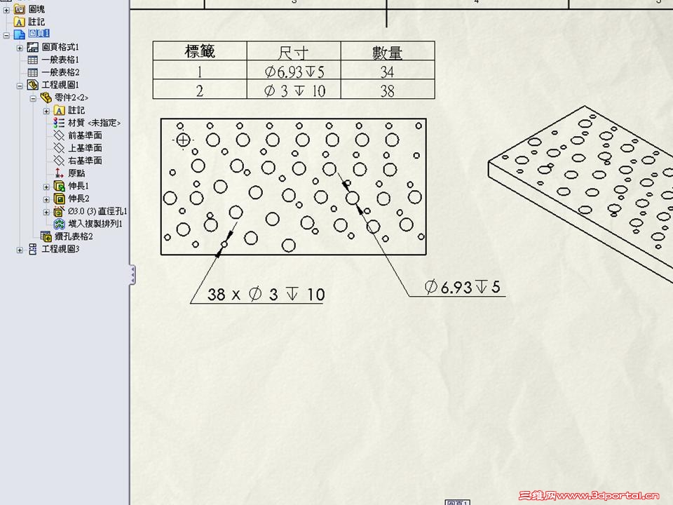

[求助] 填充阵列怎么知道阵列了多少个孔?
发表于 2012-6-5 09:33:41 | 显示全部楼层 |阅读模式 来自: 中国山东潍坊
填充阵列怎么知道阵列了多少个孔?

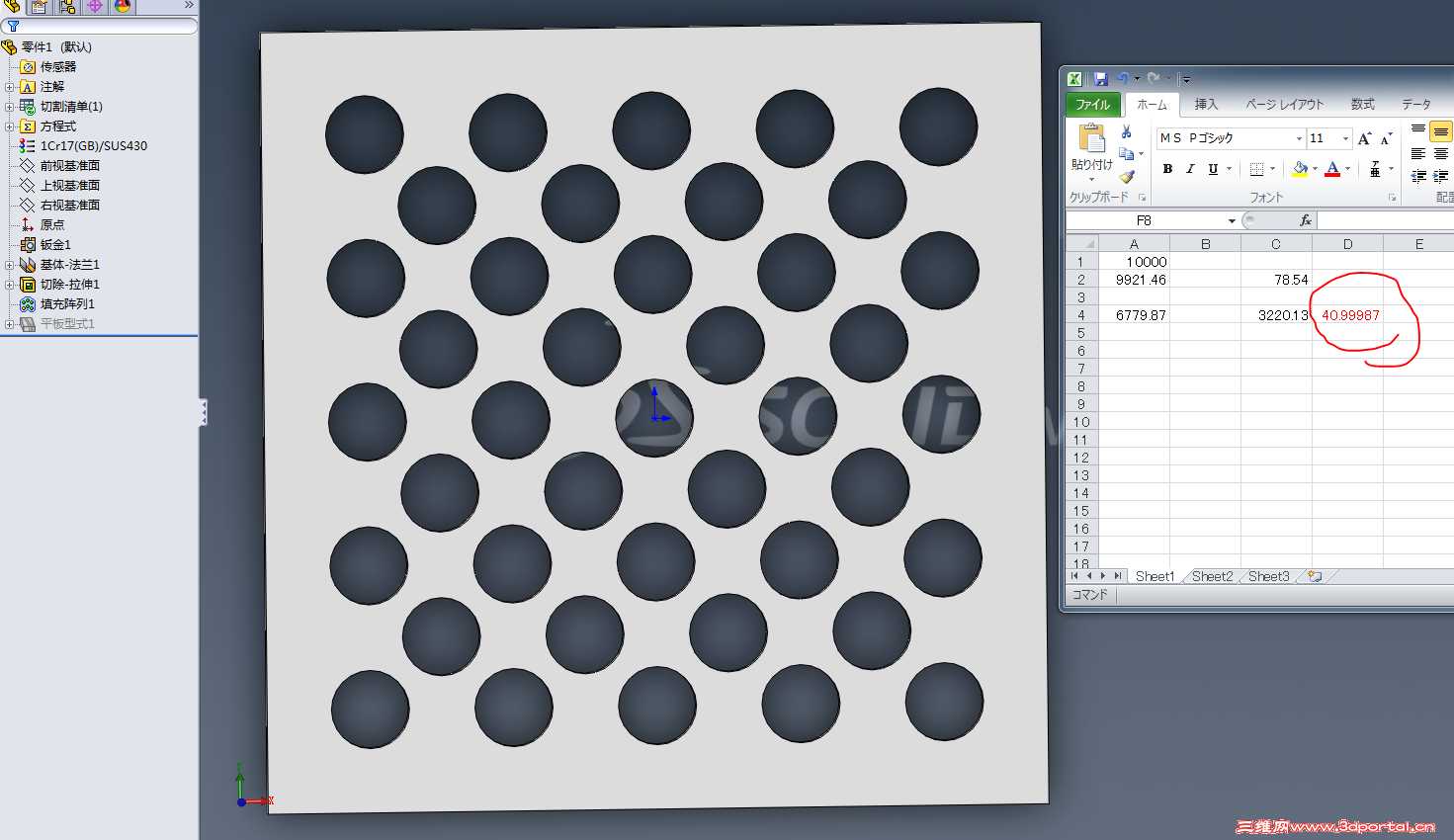

7 P$ ~3 O. a$ H  r/ i3 T7 A* J* V; q
, q7 P$ B# h* _& u数一数吧,应该可以的$ q6 w5 \; D( U& |
或面积计算,弄个计算式
! r* p. d# B- S! }6 j6 y, e3 H) }
4 @. @1 l; }% b1 M+ k 数一数看,看看对不对:lol:
, _7 k0 v, z+ Y; `5 s
3 W) O9 o0 \8 [* j, M) t! _8 [

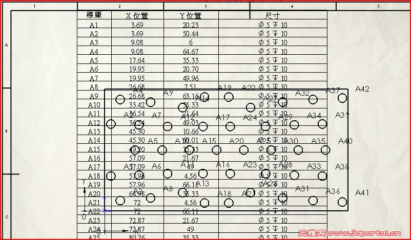

Francis 發表過--草圖導出複製排列,數量的標注
发表于 2012-6-5 15:47:31 | 显示全部楼层 来自: 中国台湾

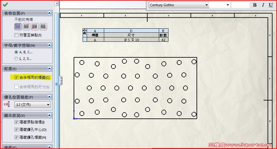

鑽孔表格

发表于 2012-6-5 19:35:39 | 显示全部楼层 来自: 中国上海
鑽孔表格! f, n1 V3 |; {; _. ^# b
2051839
5 }; `5 C0 c6 Z! b  V# j; h8 |hero522 发表于 2012-6-5 15:47 http://www.3dportal.cn/discuz/images/common/back.gif
直径6.93的孔没有标示出数量

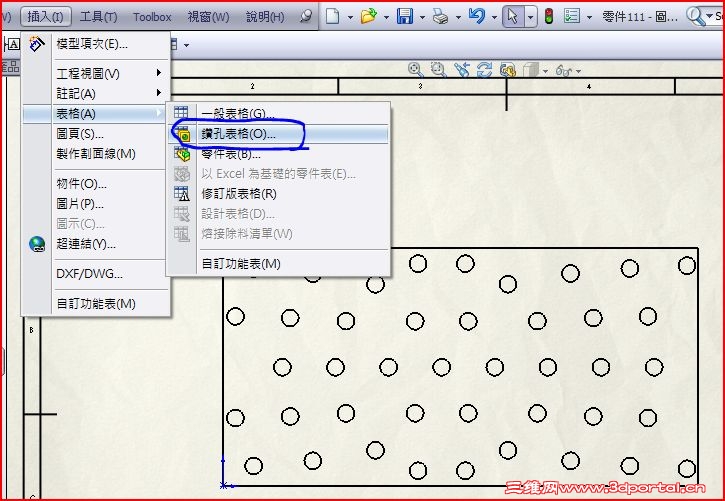

发表于 2012-6-5 21:08:26 | 显示全部楼层 来自: 中国台湾
3 ~  d: o: u, a
/ Y- {* y* ]! G* Z* W- a0 T. z# M13# xftqb 9 W  G% n1 f! G0 z
使用"插入"→"表格"→"鑽孔表格"1 S! _  \! F, k# B
9 U. ~: }$ t/ R; [$ f 擷取2.JPG
8 v5 m' M4 m& I! L) ]調整一下; N& ?7 b. K- ]3 E2 ^8 U) u( P
阿帕奇 + 3

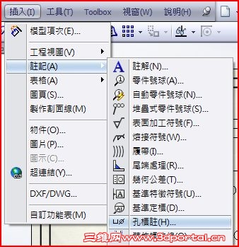

发表于 2012-6-5 21:19:01 | 显示全部楼层 来自: 中国台湾
14# NC@jiang@nan

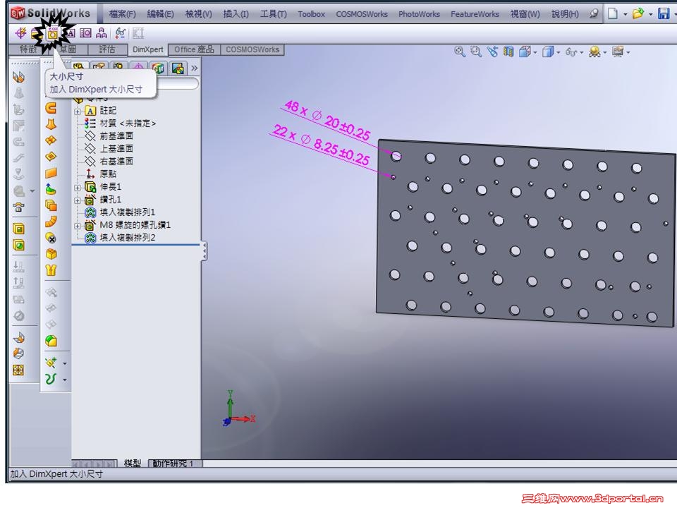

' E7 e, t  Z- C* m6.93 是"除料"產生的孔,直徑3是異型孔+ S0 S9 l  ]8 W
當用孔標註(如下圖)時就會有這樣的差異
阿帕奇 + 3

13# xftqb 2 a4 X& `  H1 _: g, J$ H2 T
使用"插入"→"表格"→"鑽孔表格"% k4 |9 M* D: |7 \
20519448 L& O( i  H$ Z+ S% L' u: \
2051945
' M  R# G/ _3 \- p; m9 n# l調整一下
' Z2 ^" D" q" I2 `, Q) d2051946
$ N9 _: }: O, l+ bhero522 发表于 2012-6-5 21:08 http://www.3dportal.cn/discuz/images/common/back.gif
又一个高手!!!关注很多篇帖子了

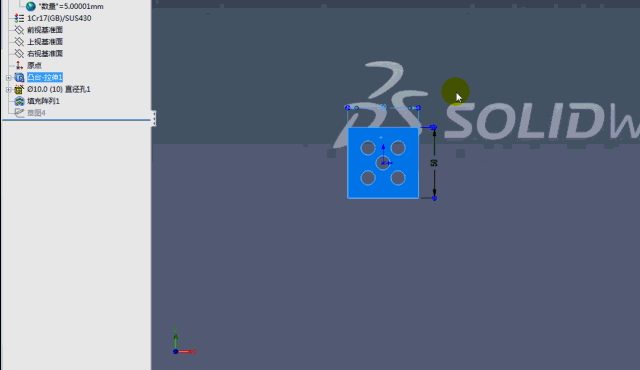

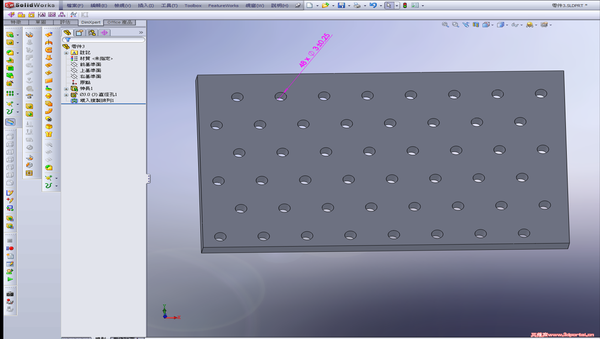

发表于 2012-6-7 13:56:51 | 显示全部楼层 来自: 日本
本帖最后由 hongwei_1987jp 于 2012-6-7 14:23 编辑 . j; X$ a6 p: S: C
$ y" Q, ~6 R2 l! ]
不生成工程图也可以直接得出的
$ k, [$ A. [, A( y) m
5 C) s6 c, n  N* |# k/ w/ [4 \; F" V- j& h% x
) F- h5 v' g0 k; K4 O/ W 孔数量.gif
阿帕奇 + 3

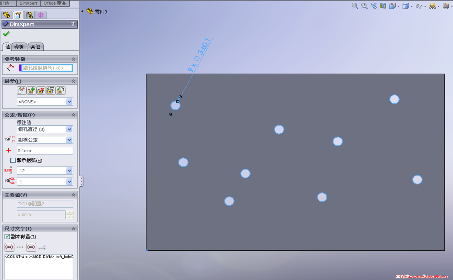

发表于 2012-6-25 11:08:38 | 显示全部楼层 来自: 中国台湾
不生成工程圖直接標出數量" t' [: T" B. x$ P3 J5 e: r
发表于 2012-6-25 11:21:55 | 显示全部楼层 来自: 中国台湾
不生成工程圖直接標出數量
, C% `  a5 ~, Z% N& z2 [  t20592967 ]: e+ t1 K, x& p( X) [, M3 ]( `
hero522 发表于 2012-6-25 11:08 http://www.3dportal.cn/discuz/images/common/back.gif
5 O, S% o( h( i% }) v% c, d8 E陣列---不生成工程圖直接標出數量3 m  x1 z4 [) h; `* ?$ I
阿帕奇 + 3
发表于 2012-6-25 22:40:34 | 显示全部楼层 来自: 中国台湾
陣列&不同直徑的數量標註0 B+ u6 Y) g- ?3 Z# u
