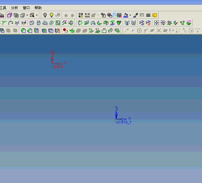

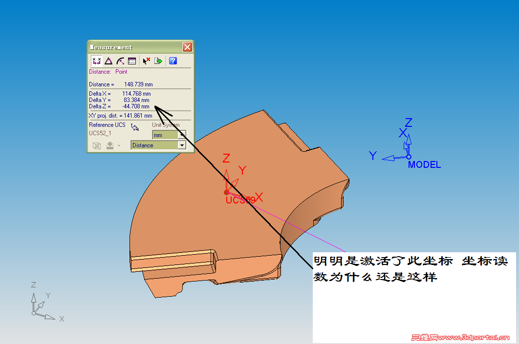

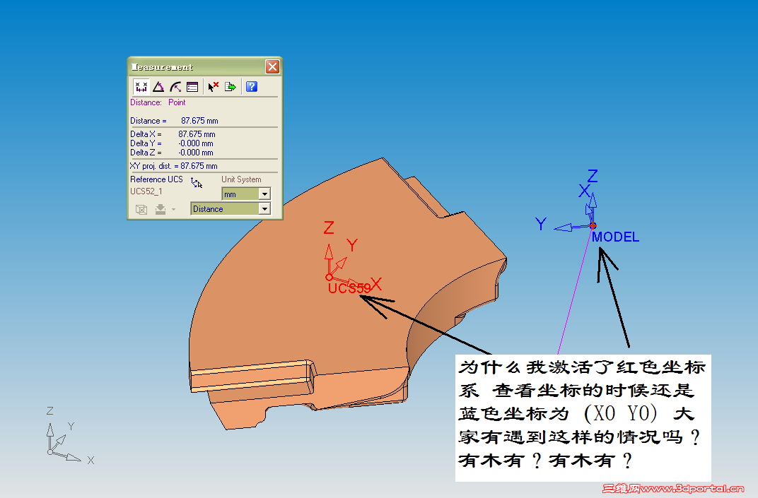

请教大家此处坐标明明激活了读数为什么不是圆心点? 请看图:

发表于 2012-6-5 17:10:07 | 显示全部楼层 来自: 中国江苏苏州
把蓝色 未激活的坐标系隐藏起来就好了

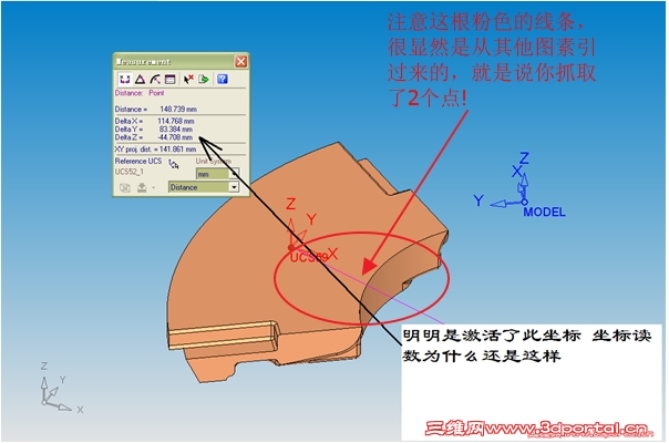

发表于 2012-6-5 18:26:25 | 显示全部楼层 来自: 中国浙江绍兴
应该是操作问题!

 楼主| 发表于 2012-6-5 19:35:09 | 显示全部楼层 来自: 中国四川成都
谢谢密密麻麻 谢谢jie_wang  这种现象也只是偶尔才出现 我是重启了电脑后只点那个激活了的坐标系 还是那样 我以前的作法是另外激活其他坐标系 然后再激活需要的坐标系就能解决 但是今天式了好多次才正常 不知咋回事!
发表于 2012-6-6 11:25:25 | 显示全部楼层 来自: 中国山东
我也遇到过这问题,重启好了
