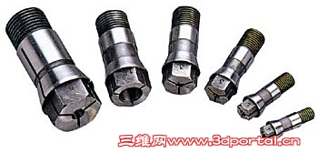

最近遇到多轴攻芽的项目,咨询一下CT筒夹的工作原理!使用时,按压筒夹高出的沿即可快速将丝锥拿出,安装时,同样按压筒夹上沿将丝锥放入后松开按压的外沿,筒夹将丝锥箍紧!

攻丝用CT筒夹常用的都是用螺母压紧锥体夹紧,查网上也都是这一种,楼主说的可能是自行改进设计的。

在攻牙時,為了交換工具方便,有些設計了扭力控制的機構,甚至包含了私攻可以快速交換的機構,印象中內部以鋼珠夾緊絲攻的圓柄部份,用這設計時,絲攻後方的四方頭尺寸就很重要了,他必須與這"筒夾"配合,因為他是傳送主軸經過扭力控制機構後的扭力唯一來源。

我给你一个参考图。
