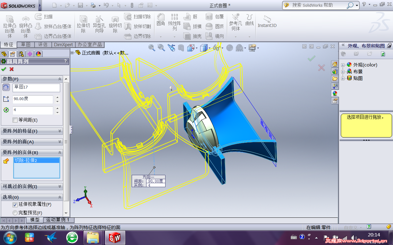

圆周阵列,画了阵列轴,但选择后跑到其他 正式音圈.rar (538.26 KB, 下载次数: 30)

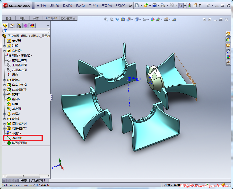

发表于 2012-6-5 20:53:44 | 显示全部楼层 来自: 中国河南濮阳

发表于 2012-6-5 21:01:08 | 显示全部楼层 来自: 中国广东深圳
用基准轴就ok
 楼主| 发表于 2012-6-5 21:08:57 | 显示全部楼层 来自: 中国浙江嘉兴
行了,把中心线转换成基准轴就行了,为什么不能直接草图花中心线再阵列实体?

发表于 2012-6-6 01:13:47 | 显示全部楼层 来自: 中国上海
草图中心线,SW认不出来。SW的实体阵列只认按轴线旋转
